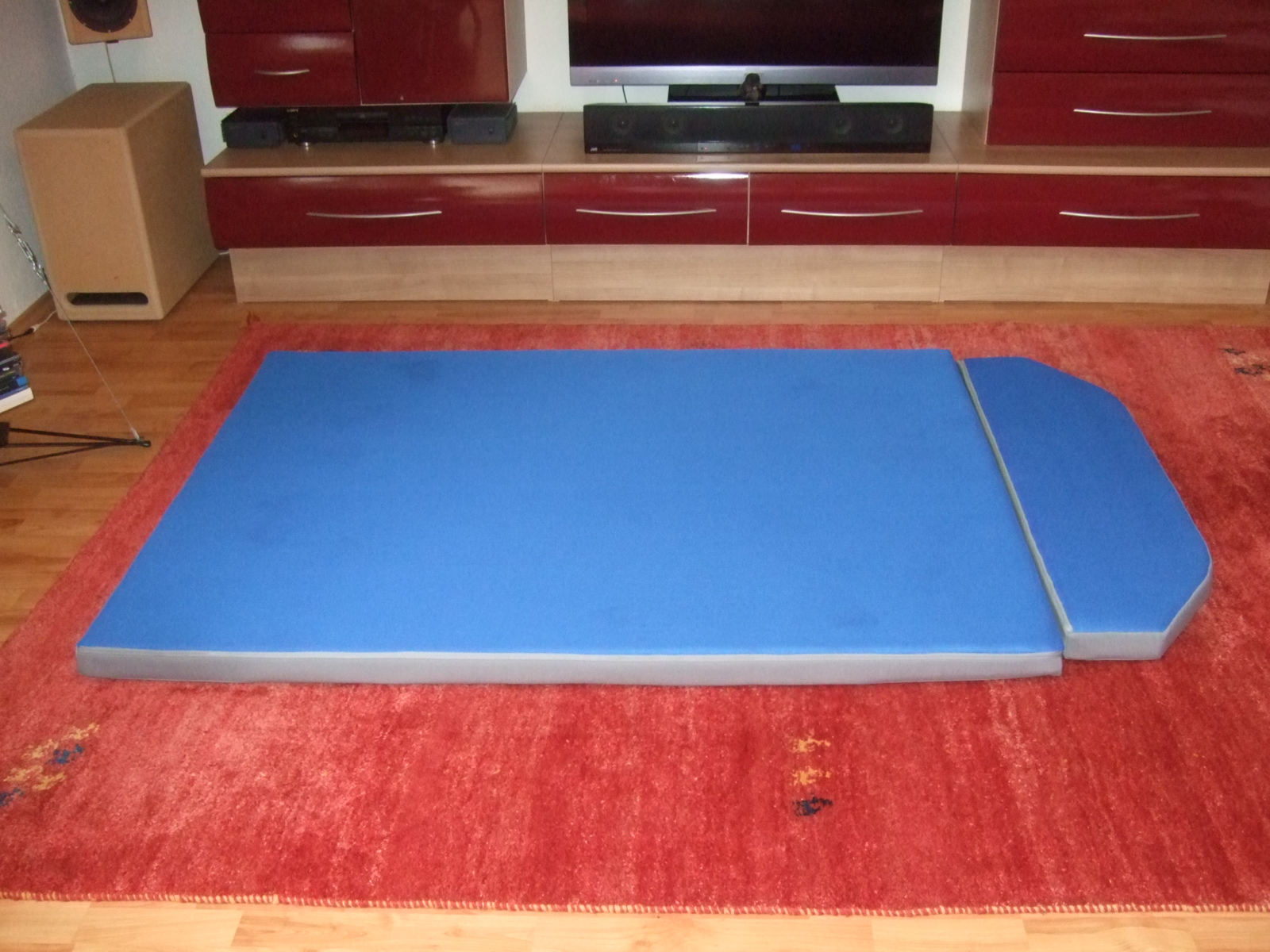

Hallo, und wann kommt die erste Probenacht ? Klingt gut und ich bin gespannt auf das Ergebnis, da die obere Matraze auch für mich absolut nicht geht. Gruss Peter
Hallo Peter,
die Innereien der Matratze sind bereits getauscht :-)
In erster Linie ist diese Modifikation ja für meine bessere Hälfte gedacht, wegen "Rücken". Selber komme ich mit dem Original noch ganz gut klar. Deshalb lässt sie es sich auch nicht nehmen, schon heute die erste Nacht auf der modifizierten Matratze zu schlafen. Allerdings auf dem dicken Wollteppich im Wohnzimmer und nicht im Cali. Wegen des fehlenden Lattenrostes ist das nur bedingt vergleichbar.
Im direkten Vergleich der beiden nackten Schaummatratzen ohne den Bezug war der Unterschied aber schon sehr deutlich spürbar. Ein wesentlich weicheres Liegen kommt durch den Viskoschaum-Anteil mit seiner geringen Stauchhärte zum Vorschein. Es fühlt sich so schon recht "kuschelig" an.
Der anschließende Vergleich mit dem originalen Bezug reduziert dieses "Kuschelgefühl" jedoch stark. Genauso hat es Werner ja bereits einige Male beschrieben. Ich denke, wir werden bald auch noch den Schritt 2) gehen. Nur dann wird das wirkliche Potenzial dieser besonders elastischen Schaumstoff-Sorten zu realisieren sein. Vielleicht kommt dann zwischen neuem Bezug-Oberteil (Abstandgewirke) und dem Viskoschaum noch eine Lage "Kuschelvlies" :).
Wir werden über unsere Erfahrungen berichten. Ob das dann übertragbar ist, sei noch dahin gestellt. Erstens ist das "optimale Liegen" extrem subjektiv, zweitens haben wir beide mit 52 und 76 kg fast Normgewicht.

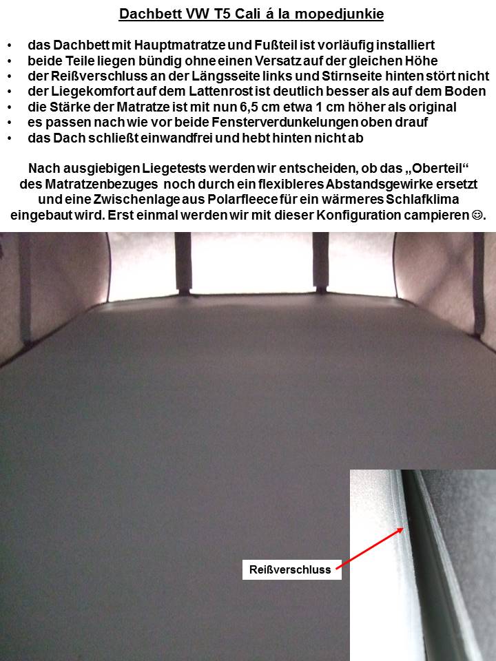

Guten Morgen Allerseits!
Meine bessere Hälfte hat mich überredet, diese Nacht mit ihr zusammen auf der Matratze im Wohnzimmer zu schlafen. Was sollen wir sagen, das Ergebnis überzeugt bis hierhin schon einmal einwandfrei :). Ich glaub' sie wird mich dafür :liebe:. Keinerlei Verspannungen oder nicht erholsamer Schlaf!
Das ganze kann man jetzt nur noch mit Schritt 2) toppen.
Armin

Guten Morgen Gerd,
dass es nur bedingt vergleichbar ist, steht oben in Beitrag #3.
Es ist aber bereits ein sehr deutlicher Unterschied spürbar. Und besser wird es jedenfalls in unserem Fall mit einem Lattenrost. Bei uns ist es so, dass das originale Schlaf-Equipment (unten und oben) für unsere Verhältnisse/ Gewichte/ Schlafgewohnheiten einfach zu hart und unkomfortabel ist. Bei den gewichtigeren Mitmenschen ist es teilweise wohl so, dass sie zu tief in die Matratze einsinken. Bei denen schmerzen die Hüften, weil sie fast direkt auf dem Lattenrost liegen. Da helfen anscheinend nur dickere Matratzen, weil deren "Federweg" einfach größer ist. So habe ich das jedenfalls als Quintessenz aus den beiden Monsterfreds heraus gelesen und verstanden.

Das Herausnehmen des originalen Schaukerns ist easy. Ein L-förmiger Reißverschluss (Längs- und Stirnseite) im Bezug macht es leicht möglich. Schwieriger ist das Hineinbugsieren der neuen Matratzen. Am Besten erst einmal alle überstehenden Stoff- und Nähfäden im Inneren beseitigen, da verfängt sich der Schaum gerne dran.
Dann den dickeren Schaumanteil hinein legen. Mit dem Viskoschaum (ist recht zug- und reißempfindlich) gibt es dann schon größeren Punk, bis er gut und gleichmäßig überall anliegt. Geht aber auch, ist nur etwas nervig :-)
Bei unserem nächsten Step (Schritt 2) werde ich beide Schaumteile vor der Integration mit Sprühkleber verbinden. Das sollte dann besser funktionieren...

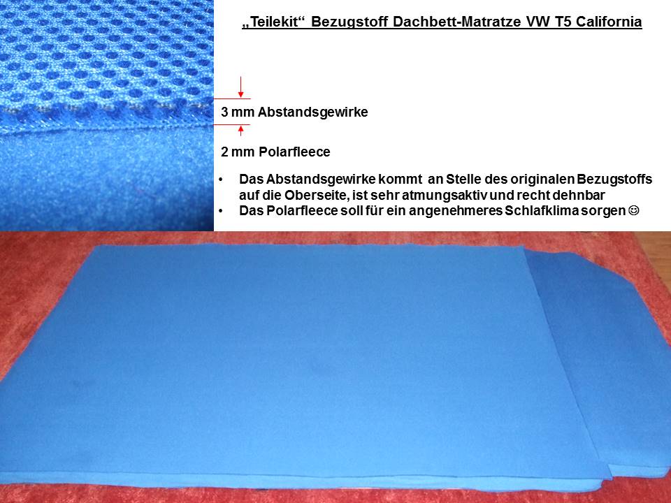

Hallo Armin,
das mit dem Abstandgewirke habe ich nicht ganz verstanden.
Wollt Ihr denn auf diesem liegen oder soll das zwischen Latterost und der Matratze sein.
Lt. Beschreibung ist das ein Polyester-Stoff und mit größter Wahrcheinlichkeit nicht dehnbar und als Matratzenbezug völlig ungeeignet.
So lange man mit dem originalen Bezug arbeitet kann man eigentlich jede Aktion vergessen.
Richtig testen kann man auch nur mit dem Cali-Lattenrost.
Dein angegebener Bulltex 40/4.0 von Nanoform, den ich auch schon hatte, ist sehr hart und mit dem Kaltschaum 40/4.0 von Nanoform nicht vergleichbar.
Der ist deutlich anpassungsfähiger bei gleicher Dichte.
Es macht auch keinen Sinn einen sehr harten Schaumstoff mit einen sehr, sehr weichen 2cm dicken Termopur zu kombinieren, da dieser keinerlei Stützkraft hat und einem nur Weichheit vorgaukelt.
Übrigens bei dem Originalen Bezug, der nur für 5,5 cm Schaumstoff ausgelegt ist komprimierst Du den Schaumstoff, da dieser Bezug eigentlich ein Zeltstoff ist und sich nicht einmal 1 mm dehnt.

Hallo Werner,
danke und schön, dass Du dich als quasi "Matratzen-Guru" hier zu der Modifikation äußerst :). Ich habe alle Beiträge (s.o.) teilweise mehrfach gelesen und hoffentlich auch verstanden. Deine zahlreichen Informationen und Hinweise habe ich ebenfalls dankend zur Kenntnis genommen! Auf Deine ausführliche Stellungnahme folgt nun meine.
Also mal der Reihe nach:
1) Das Abstandsgewirke soll tatsächlich bei Bedarf (müssen wir noch "erliegen") als Bezugsoberseite verwendet werden. Das ist ein sehr leicht verformbares, "löchriges" Textil, welches oftmals z.B. bei Rucksäcken als Rückenpolster- oder Traggurtpolster-Material verwendet wird. Übrigens auch oftmals als Bezugsoberstoff bei Matratzen. Ob es so stark dehnbar ist, wie Du meinst, dass es sein sollte, weiß ich noch nicht. Ich habe noch kein Muster geordert. Die Daten dazu findest Du oben im Link.
2) Der Bulltex-Schaum wird häufig bei sehr hochwertigen und teuren Matratzen verwendet, wegen seiner besseren Punktelastizität und Dauerhaltbarkeit. Einen Vergleich zwischen dem einen oder dem anderen Schaummaterial von NaNoform habe ich nicht gemacht. Bulltex in 40/4.0 ist übrigens ca. 50% teurer als der
von Dir genannte Kaltschaum 40/4.0. Ich könnte mir vorstellen, dass Du die beiden Schäume miteinander verwechselst. Selbst wenn nicht: Wir haben diese Nacht hervorragend auf der "neuen" Matratze geschlafen (s.o.). Vorhin habe ich einen Liegetest damit auf dem Lattenrost im Cali gemacht. Es ist jedenfalls noch weicher, als die Nacht auf dem Boden. Wir müssen natürlich noch Erfahrungswerte sammeln, das ist ja klar.
3) Deine Aussage mit dem Bezug, der den Schaumstoff angeblich komprimiert, stimmt nicht. Das Schaumstoffpaket wird "locker" von dem Bezug überspannt. Man kann den Bezug sehr leicht über den Schaum hinweg streichen und diesen auch leicht anheben. Vielleicht hattest Du die Zuschnitt-Maße (Länge/ Breite) größer gewählt und damit eine größere Spannung erzeugt? Meine Maße findest Du oben im Lieferschein.

Hallo Armin,
danke für Deine Erklärungen.
Jetzt ist es klarer, dass Du auf dem Polyester-Stoff liegen möchtest.
Nebenbei bemerkt, ein weicher Stoff hat nicht mit Dehnbarkeit zu tun.
Bei Rucksäcken darf es sich ja auch nicht dehnen, sondern nur weich anschmiegen.
Dehnbarkeit benötigst Du immer wenn die Oberflächenspannung veringert werden soll.
Wenn z.B. zwei Personen auf der originalen Cali-Matratze liegen erhöht sich drastisch die Oberflächenspannung und somit wird sie noch härter.
Übrigens habe ich den Bulltex-Schaumstoff 40/4.0 nicht mit dem Kaltschaumstoff (40/4.0) verwechselt, denn ich habe bis heute die hohe Geldausgabe bereut.

Hallo Zusammen,
wir haben jetzt am WE zweimal oben im DG auf der modifizierten Matratze geschlafen. Und wir sind richtig begeistert! So gut haben wir noch nie zuvor oben genächtigt. Keinerlei verspannte Muskeln oder andere "Wehwehchen", das ist wirklich klasse. Wir liegen schön weich und aber auch "gedämpft", wohl wegen des Viskoschaum-Anteils. Bis auf die normale Müdigkeit morgens hatten wir keine "Startschwierigkeiten" :).
Deswegen haben wir uns entschlossen, auch noch den "Schritt 2)" zu realisieren. Das wird aus dem vorhandenen Material noch die restlichen Prozent heraus holen und das "i"-Tüpfelchen oben darauf setzen. Freu, freu!
Inklusive der nochmals hinzu kommenden ca. €100.- für das Bezugs- und Isoliermaterial inkl. anfallender Nähkosten, werden wir letztendlich einen für uns sehr gut passenden Schlafkomfort für insgesamt ca. €275.- umgesetzt haben. Für die Hauptmatratze und das Fußteil zusammen.

Letztes Wochenende (Campingplatz Ankergrund, Volkach) hatten wir wieder zwei Übernachtungen im Oberstübchen verbracht. Die oben beschriebenen "Schlaf"-Eindrücke können wir erneut einhellig bestätigen :).
Also haben wir das entsprechende Material zum Aufpimpen der Matratzen geordert, es ist bereits auf dem Weg. Eine Freundin hat sich angeboten, die Näharbeiten zu übernehmen. Wir sind schon auf das dann endgültige Ergebnis gespannt. Leider werden wir nicht mehr oft in diesem Jahr im Dachgeschoss schlafen können, in Ermangelung einer Mütze :crying:.
Armin
Letztes Wochenende (Campingplatz Waldsee [
) hatten wir wieder zwei Übernachtungen im Oberstübchen verbracht. Die oben schon beschriebenen "Schlaf"-Eindrücke können wir abermals einhellig bestätigen. Es handelt sich damit offenbar nicht um den "ach so toll, weil neu"-Effekt, sondern um eine echte Verbesserung!
Es ist aber schon sehr erstaunlich, mit wie wenig finanziellem Aufwand (ca. €145.- für die Hauptmatratze inkl. Versand) der Schlafkomfort deutlich verbessert werden kann :eek:.
PS: Es gibt leider Lieferschwierigkeiten mit dem Abstandsgewirke. Sonst hätten wir schon eine Aussage über die weitere, erhoffte Verbesserung berichten können.
