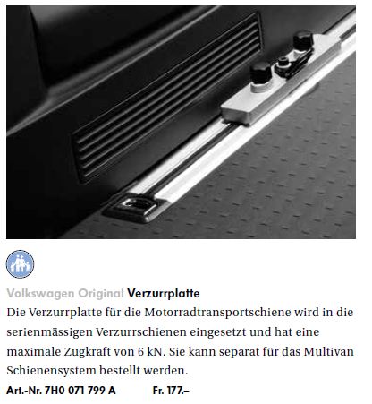

Ergänzung:
Habe vielleicht etwas gefunden.
Ist eigentlich für die Motorradtransportschiene...
Ich bin aber etwas über den Artikeltext verwirrt... passen diese in die Schienen des Calis..?
Ich würde mal sagen zu 99,9% ja:)
