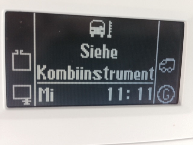

Seit gestern will der Cali mir was sagen, aber ich verstehe ihn nicht:rolleyes:
Das Handbuch hilft mir auch nicht und die Werkstatt war auch ratlos.
Weiss einer von Euch, was er mir sagen will.

Du hast die anzeige der CU auf Temperaturanzeige eingestellt. Wenn die Zündung eingeschaltet ist zeigt di CU deine Meldung an. Wenn Zündung aus ist zeigt die CU die Aussentemperatur an.
Du kannst im Menu der CU die Anzeige wieder auf Batteriestatus umstellen.

Danke, das war´s
Der Freundliche hat auch den Kühlwasserstand geprüft. ( kostenlos ) und ratlos auf die Anzeige gesehen.:P
