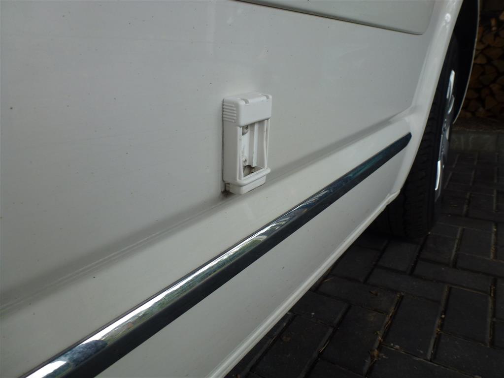

Ich habe die Schiene jetzt fertig vormontiert. Heute geht es raus und die Montage am Cali beginnt.
Werde den Fortschritt im Bild festhalten.
Habe bisher noch keine endgültige Möglichkeit gefunden, das Kabel vernünftig über die Heckklappendichtung nach innen zu führen.
Das muss ich erst noch ergründen.
Cali-P, schon voran gekommen? bin sehr gespannt....
Ich bin, was Elektrik angeht, nicht sooooo bewandert, finde diese Idee von Masoze sehr toll. Und jetzt hoffe uich auf deine Umsetzung, vielleicht werd ich dann noch schlauer!
Sooooo.
Ich muss sagen es ist vollbracht.
Leider nicht über die Heckklappe. :(
Ich habe ewig überlegt wie und wo, aber es führte kein einfacher Weg zu einem 12V Anschluss. Jedenfalls nicht ohne das halbe Heck zu zerlegen. Blöd ! Also zurück zur Schiebetür.
Nun bin ich auch mit viel fummelei und meckern über das vorhandene Karosserieloch an der Schiebetür gegangen.
Habe das Zuleitungskabel wie im Bild noch in einem Bogen durch den Halter der Markise gelegt um es ein wenig zu entspannen.
Das Klebeband ist noch nicht meine endgültige Lösung, aber es ist Wasserfestes Klebeband.
Falls jemand eine einfache Lösung auftut, die durch die Heckklappe geht wär das der Hit.
