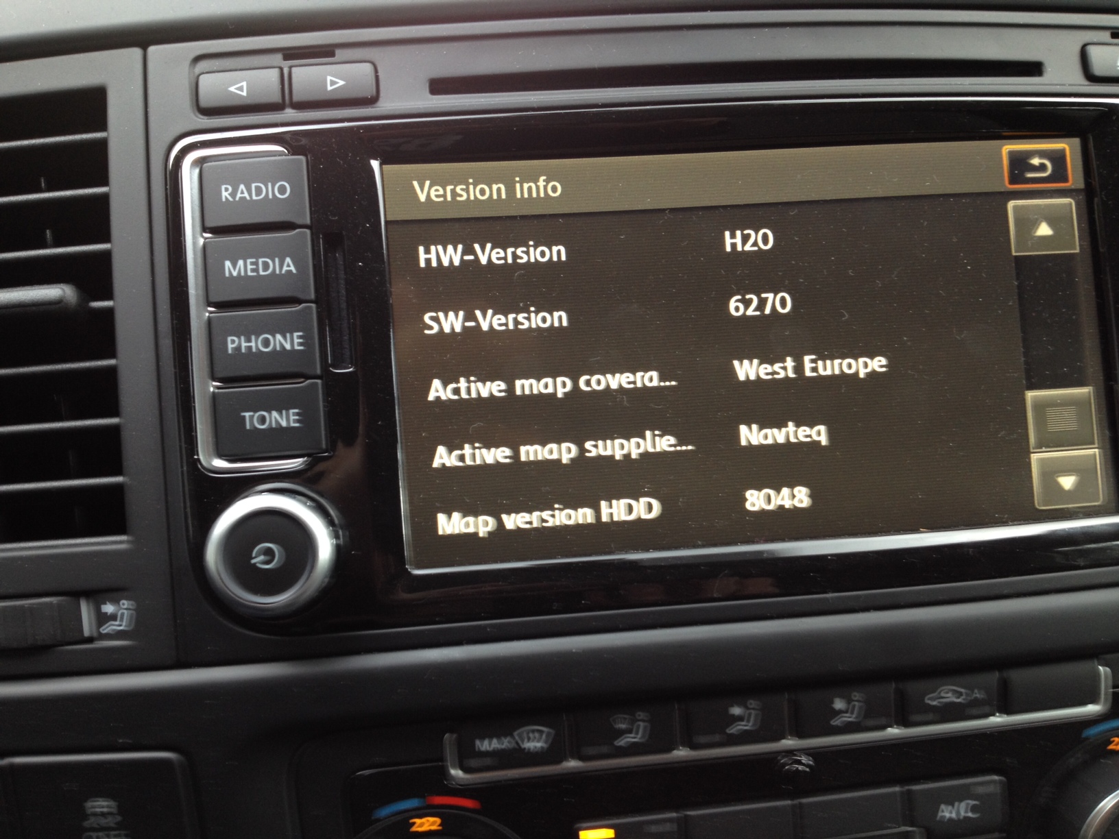

Das sollte eigentlich mit der aktuellen Softwareversion nicht mehr passieren, die Macke war bis MJ 2013/2014 noch da. Halt mal die SETUP-Taste gedrückt bis am Ende ein Menü mit Versionsinformationen kommt. Davon mal ein Bild machen und hier anhängen.

habe gerade die Bilder gemacht.

Danke, soweit erkennbar hast du einen frischen Hard-/Softwarestand - ich schaue mal was ich rausbekommen, kann aber ein paar Tage dauern.
ich habe gerade mal geschaut und mein RNS510 hat die Softwareversion 5218. Ist aber nicht die aktuelle Version, oder? Gibts es beim Händler dazu ein Update ? HW-Version ist H07. Es ist extrem langsam wenn man es anschaltet, bzw. umschaltet von Radio auf z.B. Media.
Jürgen, wie bereits angedeutet - der Fehler sollte nach Rückfrage eigentlich mit der Version nicht mehr auftreten. Da müssen die Jungs bei Conti nochmal nacharbeiten, wird wohl etwas dauern bis da eine Lösung kommt. Ggf. solltest du deinen VW Händler dazu nochmal in die Spur schicken, eine technische Anfrage sollte er jedenfalls stellen können - ggf. in Relation zu TPI 2035288 (diese betrifft eigentlich MJ 2012-2014 aber beschreibt auch dein Problem, die Lösung ist jedoch nicht auf deinen Baustand - der ja neuer ist - anwendbar).
Nielb, wie im folgenden Thema beschrieben mal bei deinem VW'ler antreten und 5269 aufspielen lassen. :)
RNS510 macht Firmwareupdate Sinn? Karte?
P.S.: Bevor Fragen alá "wie krieg ich die 6270 auf mein altes RNS510" kommen, die aktuellen C14-Hardwareversionen haben aufgrund von baulichen Veränderungen einen eigenständigen Versionsstrang bekommen. Man munkelt jedoch es könnte nochmal eine Korrekturversion für die C10-C12 (MJ2012-2014) nachkommen welche funktional mit der 6270 gleich auf ist. Etwas Geduld also... :P
