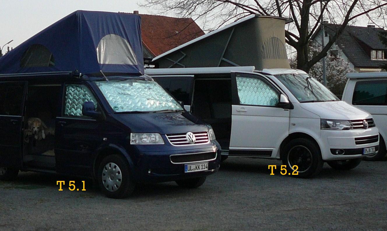

Woran erkennt man ob es ein T5.1 oder T5.2 ist? Dann wär ich künftig auch im richtigen Unterforum unterwegs. ;-)
hör mal... davon solltest du dir aber vor dem Kauf schon bewusst sein.
Es gibt da schon ein paar Unterschiede, dessen du dir bewusst sein solltest!
Ein T5.2 ist ein T5 GP in der Optik wie er aktuell beim Freundlichen auf dem Hof steht.
Ein T5.1 ist der Vorgänger.
Schockschwerenot...weisst du etwa gar nicht was du für einen Cali hast?...:confused:
EDIT:...hab gerade gesehen, du hast ja noch gar keinen...:rolleyes:
Nun gut, macht ja nix...dann guck mal hier:
...alles klar?...
