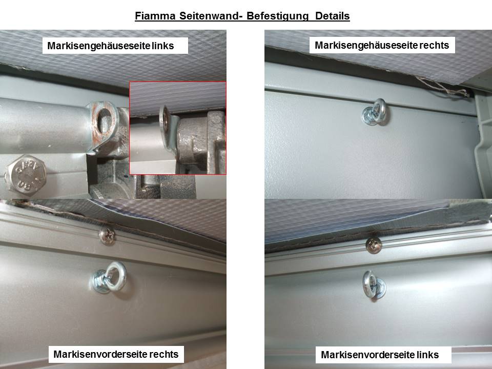

Das Thema "Erweiterung der Möglichkeiten mit Markise" habe ich in dem Zusammenhang auch vor Augen. Denke aber, dass ich hier auf abgewandelte Fiamma- Teile zugreifen werde. Die Blocker Pro und Side W Pro T5 haben so schön große Fenster (wir sind nämlich "lichtsüchtig") und das gefällt uns. Ein Seitenteil werde ich versuchen, beidseitig an der Markise per "Wurstseil- Konstruktion" (s.o.) anbringen zu können. Es soll auch kein geschlossenes Zelt werden, sondern bei Bedarf nur eine wind- und regengeschützte "Ecke" entstehen.
Habe da keinerlei Hemmungen an der Markise Löcher zu bohren oder sie sonst wie zu "vergewaltigen". Ist ja schließlich meine :-)

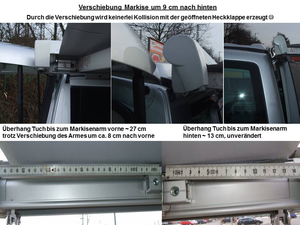

der begrenzende Faktor bei deinem Vorhaben, sind eigentlich nicht die Markisenarme, sonder eher die geöffnete Heckklappe.
War eben extra nochmal am Cali nachschauen. Ich glaube 10cm nach hinten, da könnte es schon knapp werden.

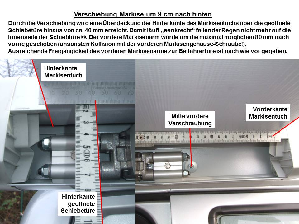

Das Thema lies mir keine Ruhe, so dass ich da heute auch "Hand angelegt" habe. Bin zu der Erkenntnis gelangt, dass mir 9 cm Verschiebung nach hinten ausgereicht haben. Die "10 cm" waren ja auch nur eine grobe Schätzung. 9 cm deshalb, weil dann dieses riesige (Durchmesser ca. 10 mm für eine M6er- Befestigungs- Schraube!) hintere Loch in dem Markisengehäuse vom Halter verdeckt wird.
Mir haben da 8- Millimeter Löcher (Abstand Halter vorne/ hinten mit Zollstock ausgemessen) gereicht. Hätte ich diesen Abstand vorher gemessen, ohne Markise, wären auch 6,5er der 7,0er Löcher ausreichend gewesen...
Naja, Fakt ist, dass das Markisentuch nun ca. 40 mm hinter der geöffneten Schiebetüre endet. Damit läuft dann dort kein "senkrechter" Regen mehr hinein :-) Und das war das Ziel dieser Übung.
Selbst mit Fahrradträger dürften bei hochgestellter Heckklappe keine Kollisionen zu erwarten sein. Da wir unseren "Logo" eh verkauft haben, ist es bei uns also so wie die Markise nun montiert ist, kein Problem. Die Freigängigkeit habe ich natürlich überprüft!
Den vorderen Markisenarm werde ich auch noch etliche cm nach vorne verschieben, damit die gesamte "Kinematik" symmetrischer als jetzt montiert ist.
Bilder hierzu folgen in Kürze :-)
Armin
Den vorderen Markisenarm habe ich nun auch beidseits um 80 mm nach vorne geschoben. So sitzt er symmetrischer und in ähnlichem Abstand wie der hintere Arm zum Ende des Markisentuchs. Die vordere Markisenverschraubung ist dann auch noch einigermaßen gut erreichbar. Das Verschieben des Arms ist übrigens ein "Kinderspiel" :-), einfach zwei Schrauben lösen (an dem Gehäuse SW 10 Außensechskant, am äußeren Ende SW 5- Inbus) und mit leichten Schlägen die Halterungen bewegen.
