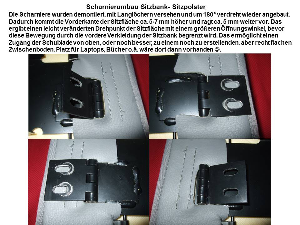

Einen klasse Nebeneffekt hatte diese Aktion aber. Dabei ist mir nämlich aufgefallen, dass man die Sitzbank- Scharniere einfach demontieren kann. Diese habe ich abgebaut, mit Langlöchern versehen und "umgekehrt" wieder montiert. Dadurch kommt die Sitzfläche um ca. 5-7 mm weiter hoch (Vorderkante) und ca. 5 mm weiter nach vorne. Effekt hierbei ist, dass man die Sitzfläche nun sehr leicht nach oben schwenken kann. Diese Bewegung wird nun viel später durch die Verkleidungsleiste oberhalb der Schublade blockiert. Das werde ich nutzen, um zwischen der Sitzfläche und Schublade noch ein flaches Fach zu integrieren. Da könnten flache Dinge wie z.B. Laptops prima aufbewahrt werden!!!
