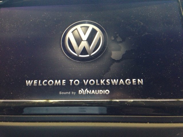

weil ich es da hin codiert habe!
Hallo
...wenn das Logo im Startbildschirm sichtbar ist,
dann ist auch in der Codierung DynAudio codiert.
Ist es nicht sichtbar, dann ist es auch nicht codiert.
Im Startbildschirm erscheint das VW Logo und darunter sollte dann DynAudio stehen.
Das "Rauscodieren" soll den Vorteil eines besseren Klangs haben, mit Dynaudio-System, zumindest bei den "älteren" Fahrzeugen.
So kann man es jedenfalls in der Parallelwelt nachlesen...

Done!
Codierung Alt:
Adresse 56: Radio (J0506) Labeldatei: PCI\1T0-035-680.clb
Teilenummer SW: 7E0 035 680 A HW: 7E0 035 680
Bauteil: RNS-MID H42 4120
Revision: AB001001 Seriennummer: VWZ6Z7L9032046
Codierung: 04010002010000E00000
Betriebsnr.: WSC 02971 612 18146
VCID: 234072472254C406A91-8076
Subsystem 1 - Teilenummer: 1T0 919 859 B
Bauteil: EU West V10 8048
Kein(e) Fehlercode(s) gefunden.
Codierung Neu:
Codierung: 04050002010000E00014
Das DynAudio Logo wird nun angezeigt. Ob sich hiermit sonst was geändert hat wird sich bei der nächsten Fahrt zeigen, momentan habe ich das Dach offen und der Klang ist da ein ganz anderer...
Sorry.. steht auf dem Kopf ;(
Chris
