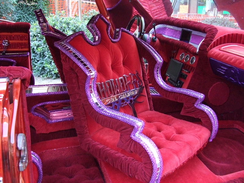

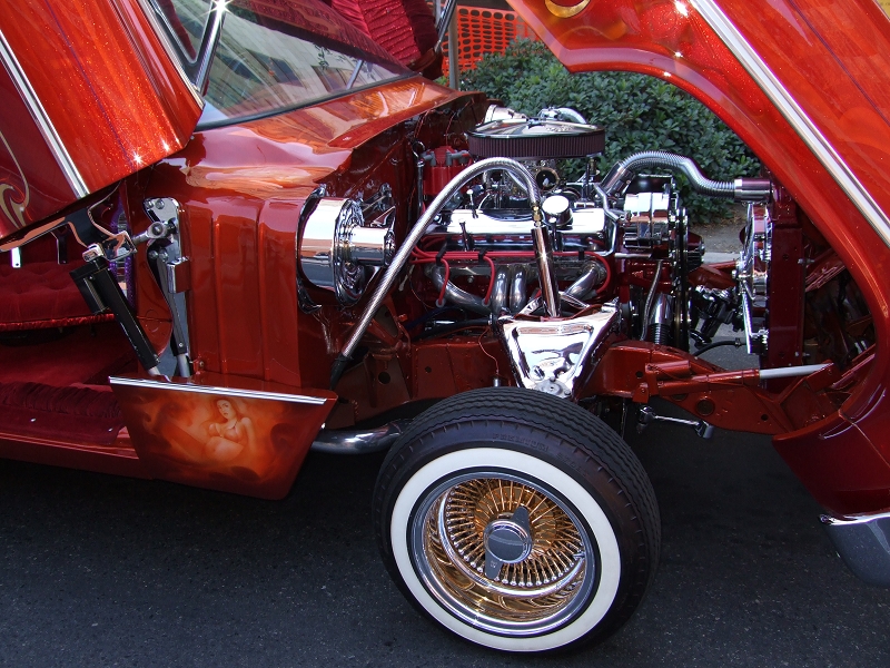

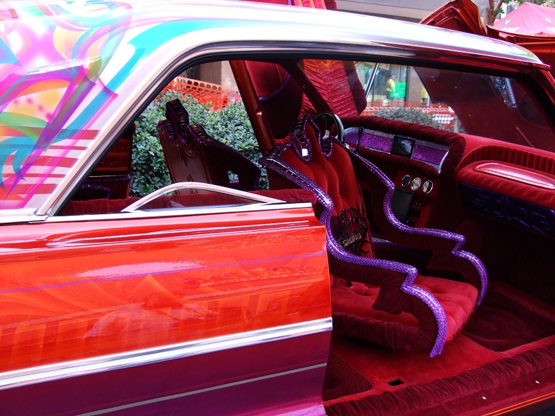

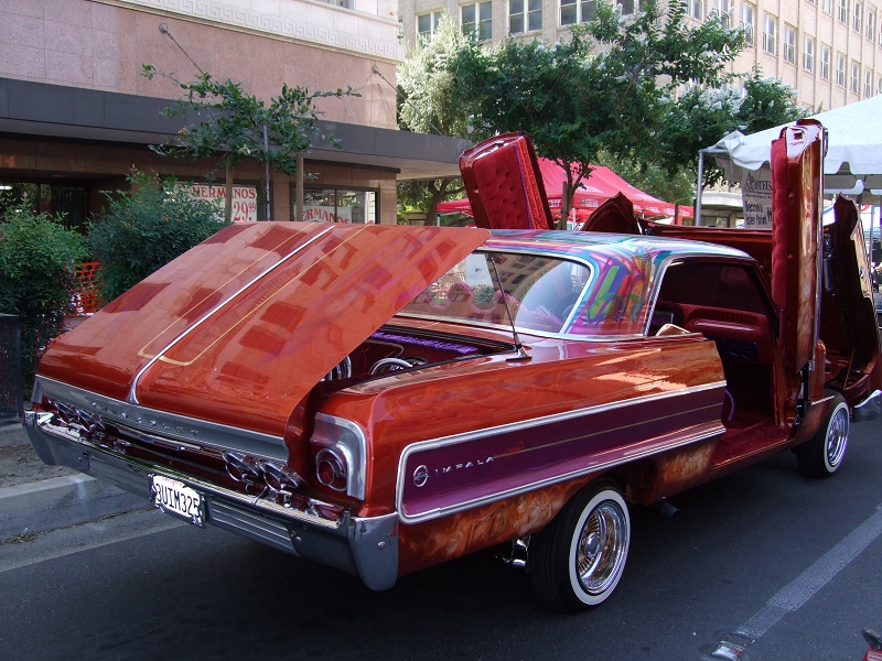

Sue Geschrieben 6. Januar 2014 Teilen Geschrieben 6. Januar 2014 You do not have the required permissions to view the quote content in this post. Hallo Globetrotter, da ist mir doch spontan ein Impala eingefallen, den wir mal in Kalifornien gesehen haben. Vielleicht "inspirieren" dich die Bilder, noch ein wenig Farbe in deinen Cali zu bringen Sue You do not have the required permissions to view the image content in this post. Zitieren Link zu diesem Kommentar

Globetrotter Geschrieben 6. Januar 2014 Autor Teilen Geschrieben 6. Januar 2014 Danke Sue, aber das ist absolut überhaupt nicht mein Fall:happy: Zitieren Link zu diesem Kommentar
