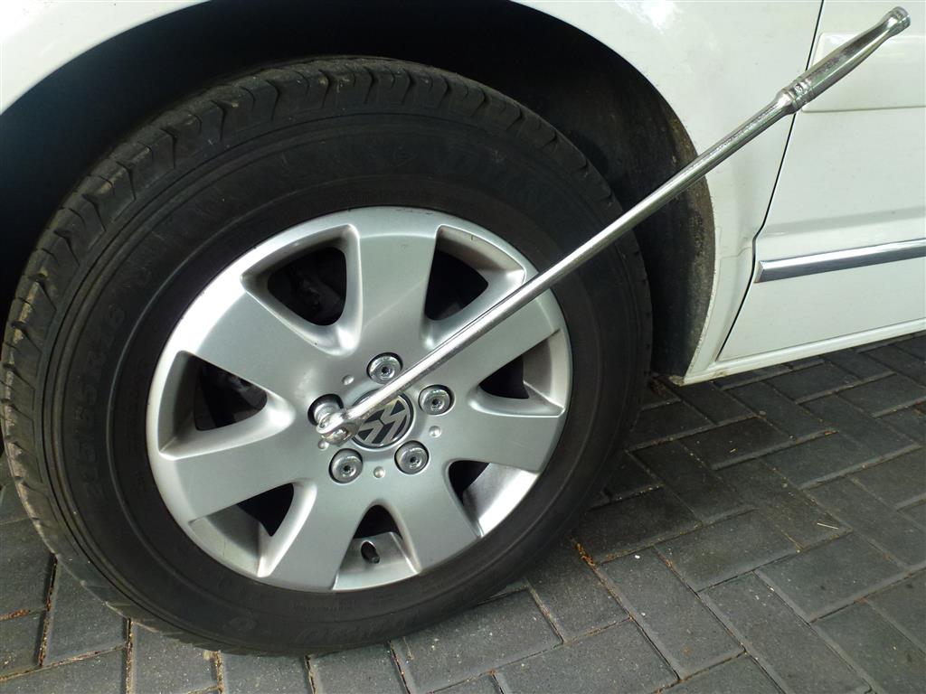

Hallo
Jochen hat recht, der Radmutterschlüssel im Zubehör ist in dieser Form wirklich unbrauchbar.
Mit einer Rohrverlängerung, die in die Sitzbankschublade passt, funktioniert er aber ganz gut.
Jedenfalls besser als die ausziehbaren aus dem Baumarkt. Die verdrehen sich wenn die Muttern
etwas fest sitzen.
Grüße Heinz
Den kann ich empfehlen:
Hat mir seit 20 Jahren bei festsitzenden Bolzen immer geholfen. (snap on)

Zum Thema Radmuttern-Schlüssel bin ich bei meinem "Test" erst gar nicht gekommen.
Habe bei meinen bisherigen Gefährten immer ein Radkreuz erfolgreich eingesetzt.
Allerdings war da kein Wagen schwerer als 1600 kg . . .
Aber die Empfehlung von masoze dürfte in jedem Fall zum Erfolg führen.
