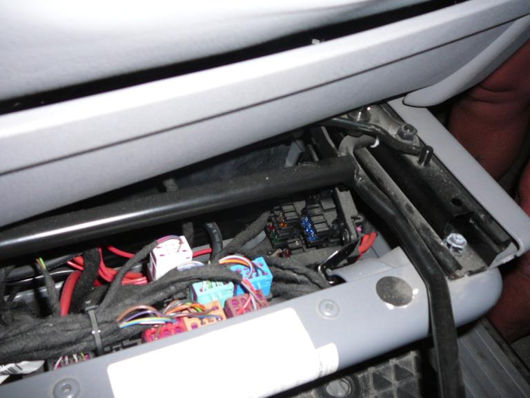

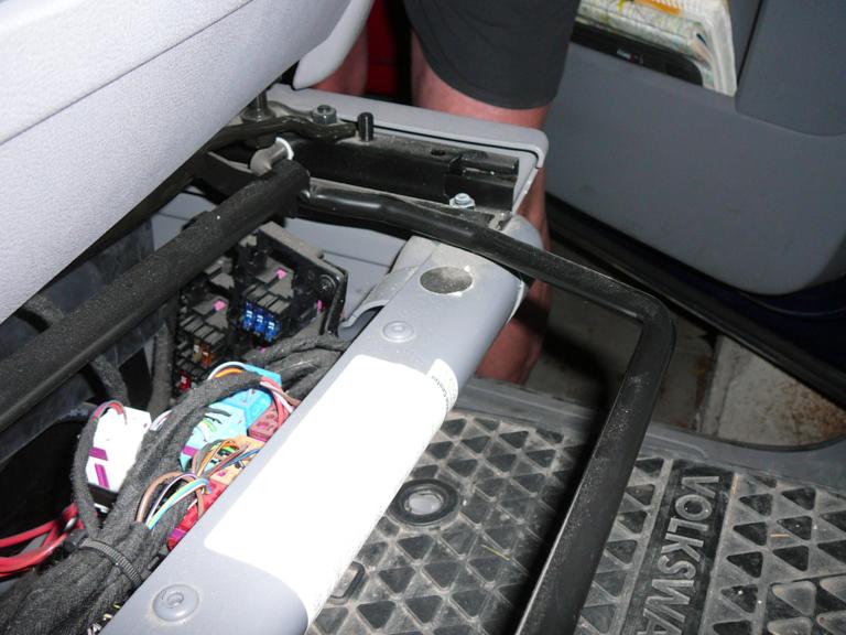

Sitz ausbauen ist nicht nötig.
An die Sicherungen kommt man am besten bei umgedrehtem Fahrersitz.

...hab´mal schnell zwei Bilder gemacht...
Man braucht da schon sehr gelenkige Hände, etwas Geduld und gute Nerven...;)
Gruss,
Moin
Vielen lieben dank... was würden wir nur ohne das Forum machen... und ohne die Bilder wie und wo man nun gucken und drehen muss.... einmal an der pumpe gewackel und schon geht sie wiedrr.
DANKE
