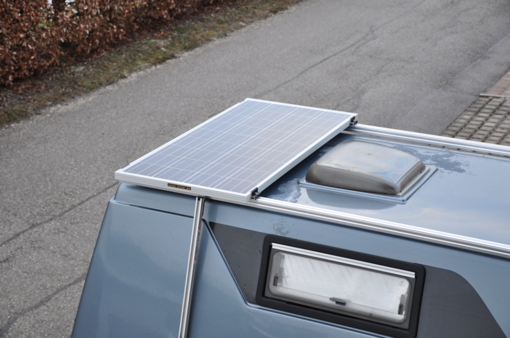

Servus RBB,
ich bin selber auf der Suche will aber die Module abnehmbar haben. In anderen Worten ich will den Bus nicht in die Sonne stellen müssen um Strom für die Kühlbox zu haben. Zusätzlich will ich den Diebstahl bei längeren Standzeiten verhindern. Relleum Design aus Rosenheim hat ein Clip System das eine schnelle Demontage sowie eine Ausrichtung in 4 Richtungen erlaubt.
vG aus München dresl
