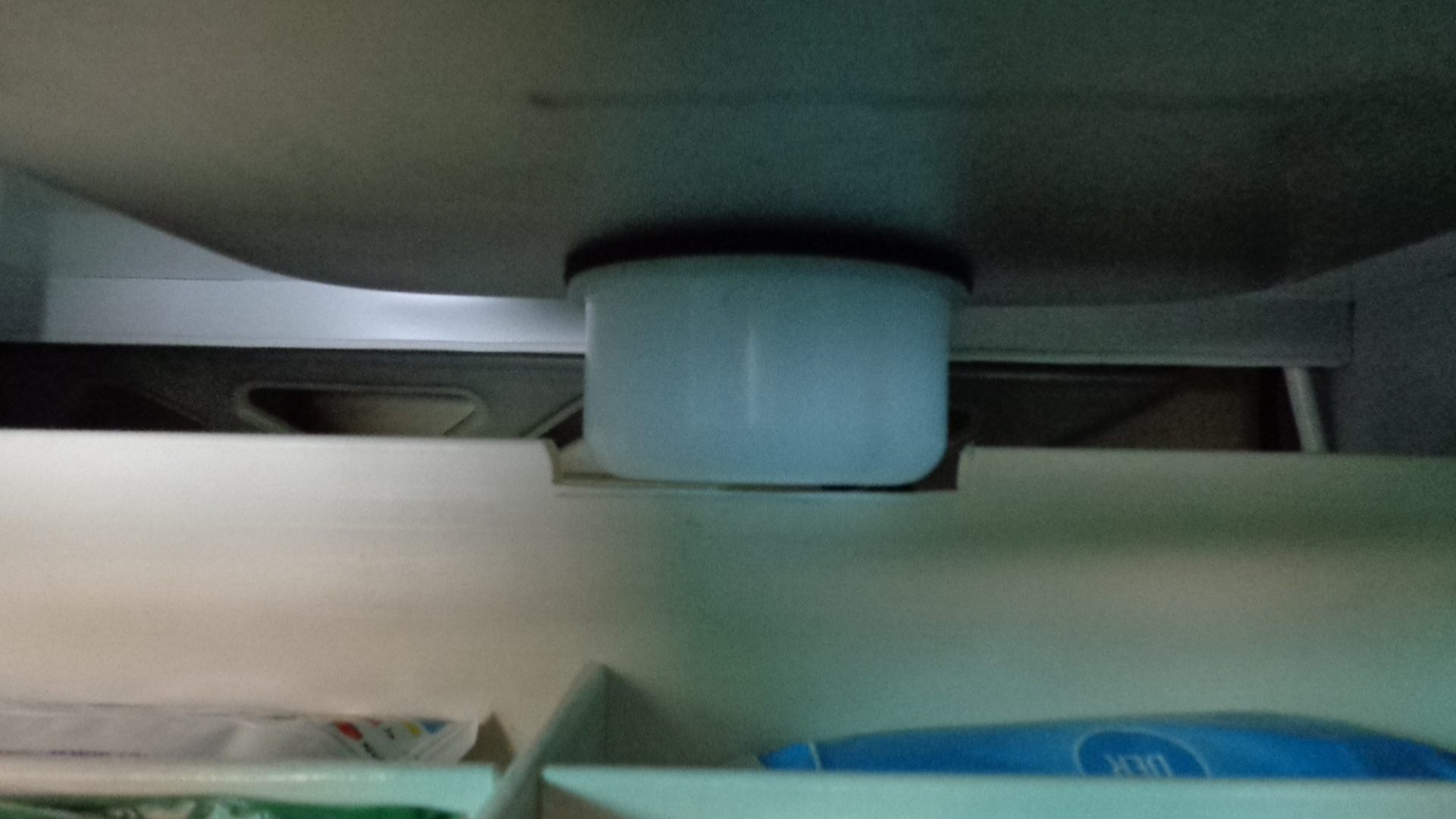

Danke für den Tipp, Tom. Habe die Teile gerade eingebaut (MJ 04.2009). Alles passte. Musste nur die hintere Wange der Schublade um 8 x 75 Millimeter einkürzen, das hat bei mir gereicht.
Das Wasser laüft jetzt zügig ab. Ich habe gemessen: ein ganz voller Spülstein (etwa 4,5 Liter) ist jetzt leer in 43 Sekunden. Dabei habe ich der Schlauch nur um 25 Zentimeter gekürzt (s. Bild). Noch kürzer geht auch, aber dan klemmt sie die Schublade ab (der Schlauch ist sehr star!) . Ich bin neugierig ob das Wasser noch schneller ablauft bei kürzere Schlauche? Hat jemand gemessen?

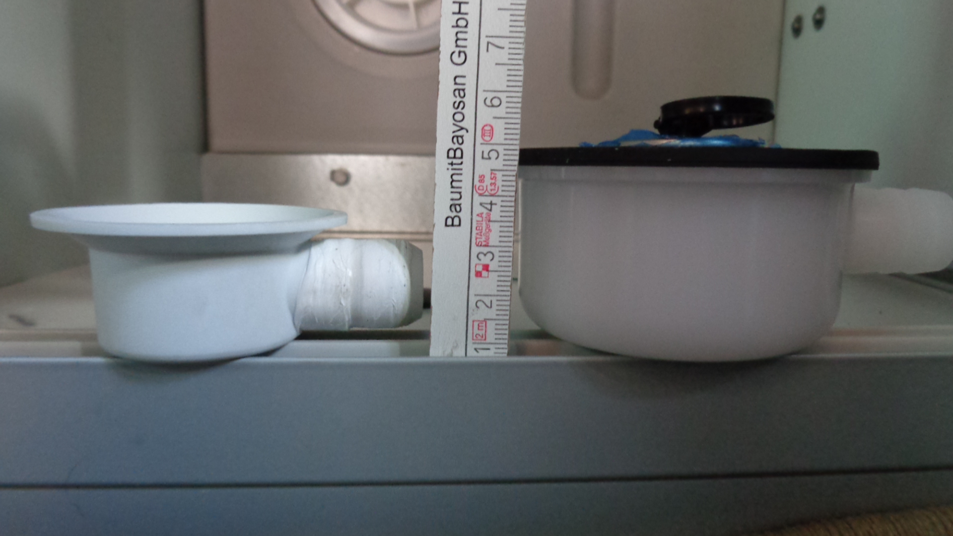

auch ich habe den neuen Siphon eingebaut. Ich habe mir nicht die Mühe gemacht die Öffnung auf die volle Größe auf zu bohren.
Nur gerade soweit, dass das Abflusssieb hinein passt, es ist auch so Wasserdicht. Den Schlauch zu kürzen ist aber wichtig,
sonst bringt die ganze Aktion nichts. Jetzt fließt das Wasser in der gleichen Geschwindigkeit ab, wie die Wasserpumpe fördert, super.
Schönen Dank für den Tipp
Joern
Das Bild zeigt das neue Abflusssieb in der orginal kleinen Waschbeckenöffnung ( vor dem vergrößern ).

Das Auffeilen der Siphonöffnung (habe noch das alte Spülenmodell) war mittels Halbrundfeile und Schmirgelleinen in etwa einer halben Stunde erledigt. Ist also kein Hexenwerk, diese Nachrüstung. Den Ausschnitt an der Schublade habe ich mit einem scharfen Küchenmesser ebenfalls recht fix erledigen können.

Natürlich ist bei mir die alte Spüle verbaut. Die Öffnung musste um ca. 1mm aufgeweitet werden. 10 - 15 min. intensives Feilen, dann noch entgraten: Passt!
Schlauch umgeklemmt (das Dichtungsband des ausgebauten Siphon ist wiederverwendbar), Erfolg: Null. Der Ablaufschlauch muss so gekürzt werden, dass das Wasser direkt ablaufen kann. Da der neue Siphon incl. einer Geruchssperre ist, braucht´s die Quasisiphonverschlauchung nicht mehr.
