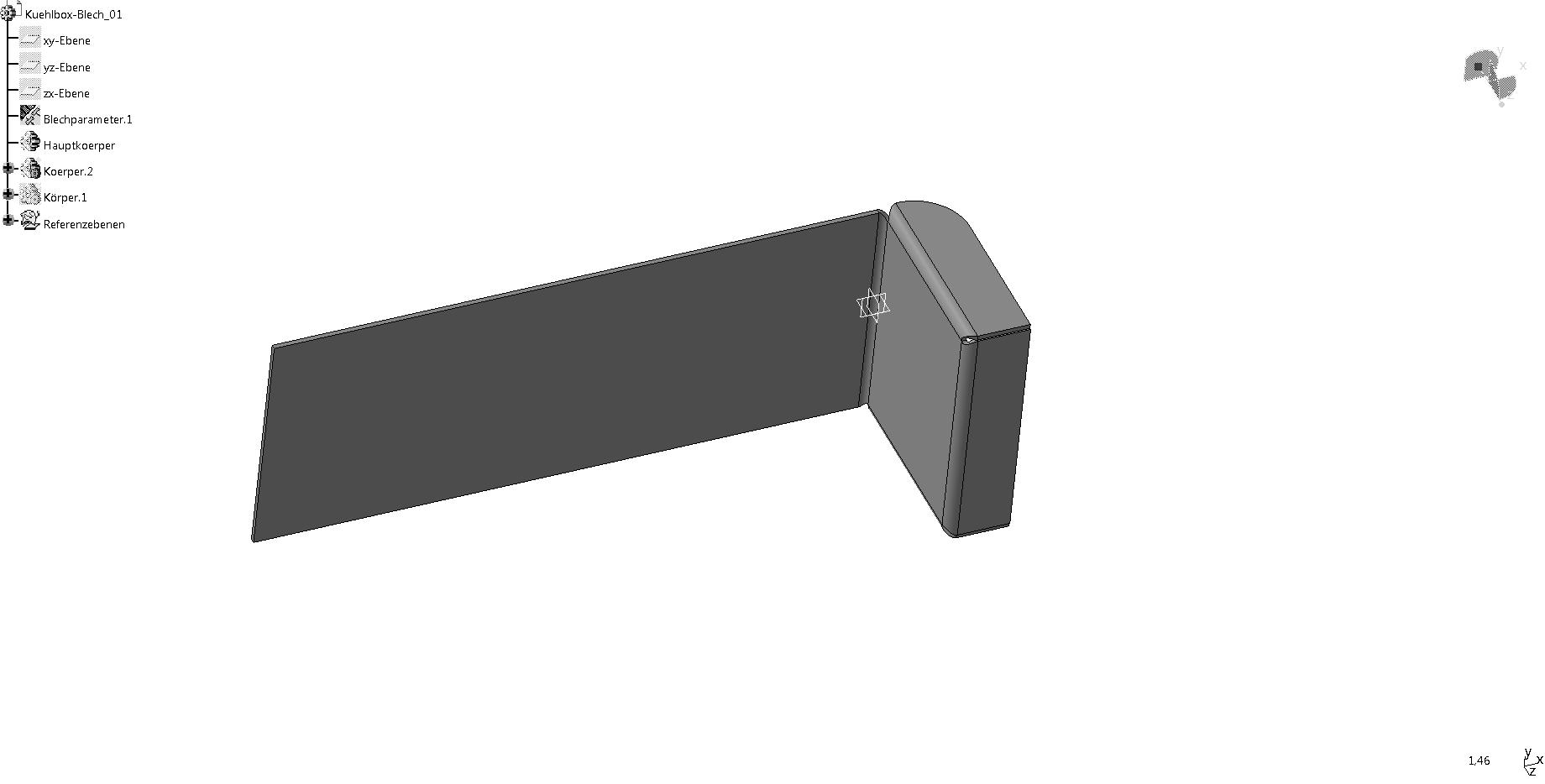

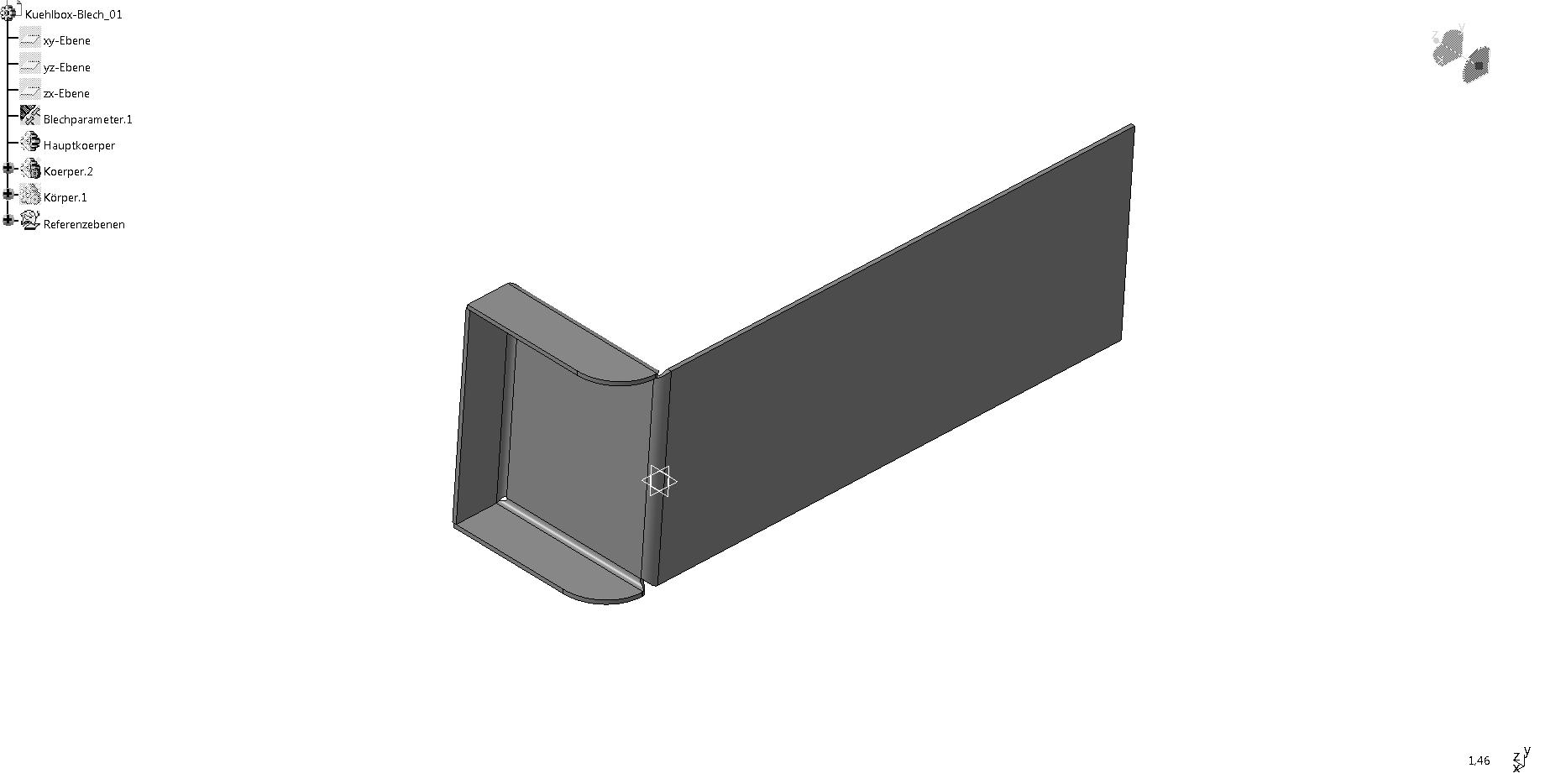

Damit die CU-Voreinstellwerte (T5.1 zeigt Solltemperaturen) überprüfbar sind, habe ich nun ein XAVAX-Thermometer in die Kühlbox eingebaut, Bezugsquelle -->
Armin
Hallo Armin
Danke für den Link. Die -18° hast Du aber nicht mit der Cali-Kühlbox erreicht???
Grüße Heinz
Hallo Heinz,
da stehen nicht -18°C, sondern +18°C. Das war die Temperatur der Anzeige beim Einbau in die Kühlbox, ohne dass sie zu der Zeit gelaufen ist :-)
Die Anzeige zeigt Minimal- und Maximaltemperaturen an.
Ich muss noch beobachten, wie sehr die voreingestellte CU-Anzeige mit der "Wirklichkeit" übereinstimmt.
Armin
