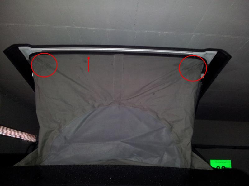

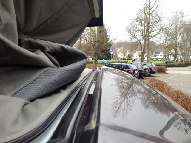

Es scheint wirklich so, als wäre durch den 2 cm breiten Spalt des eingeklemmten Stoffes das Wasser bei Regenfahrt und Waschanlage eingedrungen.
Hier kann man in etwa sehen, wie der Vliesstoff des vorderen Dachfensters eingeklemmt war:
Ich warte mit einer Reklamation auf jeden Fall erst mal bis zur nächsten Fahrt im strömenden Regen und einer Waschanlagendurchfahrt.

Ich frage mich was man da reklamieren möchte, scheint ja doch ein Fehler beim Schließen des Daches gewesen zu sein. Die Antwort ob die Abläufe funktionieren habt ihr ja Super dokumentiert mit dem Video.

Falls es doch noch einen Wassereinbruch mit richtig geschlossenem Dach ohne eingeklemmten Stoff geben sollte.
Deshalb beobachte ich jetzt erst mal.

Beim Schließen des Daches den Stoff schön nach innen ziehen und vor dem vollständigen Schließen noch einmal um das Auto gehen.
Danke für die Bilder und Filmchen.
Mach ich ja normalerweise auch. Nur hier stand Tom nach der Dachreparatur vor dem Auto, um beim Schließen zu schauen, ob beide Seiten sich gleichmäßig absenken. Da hat er sich wohl so darauf konzentriert, dass ihm das Einklemmen des Stoffes durchgegangen ist.
Auch wenn wir nicht 100% sicher sind. Zu 99,9% bin ich sicher, dass es der Stoff es war und ich tatsächlich so auf die Ecken und das gleichmäßige Fahren geguckt habe, dass mir das durchgerutscht ist.

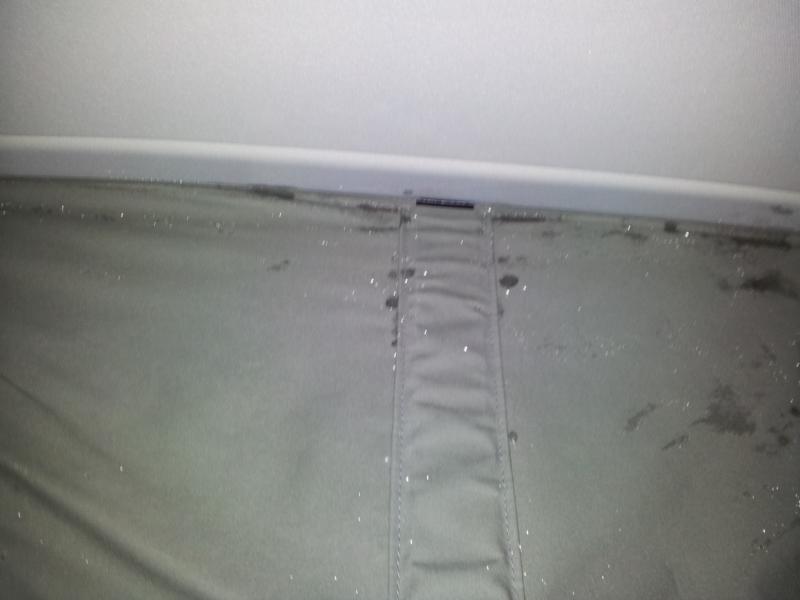

So, ich war gestern nach dem Reifenwechsel mal wieder in der Waschstraße.
Heute fiel mir ein, doch noch mal zu kontrollieren. Es ist wieder reichlich Wasser vorne im eingeklappten Zeltbalg! :( Allerdings (noch) nicht so viel, dass es schon auf die Sitze tropft.
Also ist doch vorne irgendwas undicht. Die Regenabläufe haben wir ja kontrolliert, die sind frei. Und es ist jetzt auch kein Zeltbalg eingeklemmt.
Montag morgen werde ich direkt mal Töfi kontaktieren, wie wir jetzt vorgehen. Vorher kriegt er schon mal eine Mail zur Vorwarnung. Die Suche wird da sicher nicht ganz einfach sein.
Das Schlimme ist, dass ich/wir den ganzen Mai über unterwegs sind incl. 2 Wochen Urlaub. Bis 30.04. müsste ich den Cali wieder haben. Jetzt überlege ich, wenn Töfi nicht schnell was findet, das Risiko einzugehen im Mai erst mal so zu fahren und die Reparatur im Juni machen zu lassen. Da kann ich notfalls längere Zeit verzichten. Im Mai ist das Dach ja immer wieder auf und kann trocknen, wenn es während der Fahrt nasse werden sollte.

Wenn das Dach zu ist, sehe ich ohne Hochdruck gar keine Möglichkeit da rein zu kommen. Es sei denn das eigentliche Aufstelldach ist undicht!
Die Fotos die du mir gemailt hast sind aktuell? Oder vom letzten mal?
Ich würde jetzt an Stelle der Werkstatt mal das Fahrzeug gerade ausrichten (ist bei dir ja sehr einfach) und die Abläufe künstlich schließen. So, dass das Wasser dort stehen bleibt. Praktisch ein See rund um dein Zeltbalg.
Dann Innen prüfen ob etwas reinläuft. Vorzugsweise auch mit Regenwasser und nicht mit Leitungswasser testen. Ich dreh an meiner Regentonne jetzt schon mal den Ablaufhahn zu und sammele.
Wenn der Test positiv verläuft kann es ja nur der Hochdruck sein, der irgendwas reinbläst.
