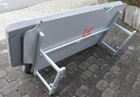

Kann mir vielleicht auch jemand sagen, wieviele cm es vom Boden des Laderaums bis zu der Querversteifung unter der Bettverlängerung (siehe Foto) sind?
Danke
Chris

Ich hab das mal alles ausgemessen, bei nem klassischen beach t5.2 und 2er Bank. PM mich und ich such Dir das zu Hause raus. Die kritische Höhe ergibt sich über die Bodenschienen, kann sein dass Dein Teppich dann egal ist.

So, jetzt auch für die Allgemeinheit.
Maße sind weitestgehen in cm. Ausgemessen auf einem T5.2 Beach beim VW Händler. Bilder sind nicht so toll, weil ich keinen Scanner habe. Aber denke man kann das essentielle sehen.
