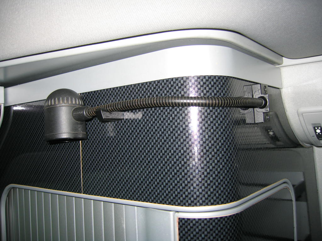

Bei mir war es aber ein einfacher Kurzschluß. Ich habe mir hinten an den Kleiderschrank eine Leselampe angebaut, mit der ich hinten sitzend gut lesen, aber auch den Kleiderschrank ausleuchten kann. Dazu hatte ich mir den Strom von der Lampe im Kofferraum geholt. Weil ich an dieser Leselampe einen Defekt hatte, habe ich mir bei der Demontage einen Kurzen eingefangen und deshalb nach der Sicherung gesucht und auch gefunden (siehe oben).
