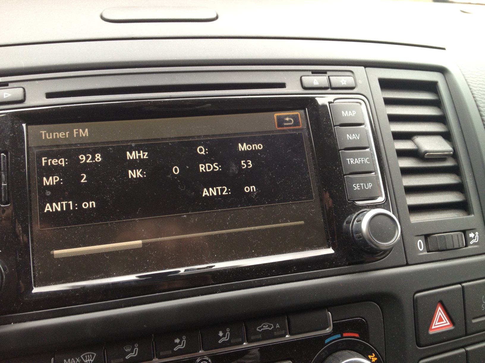

JoJoM Geschrieben 15. Dezember 2012 Teilen Geschrieben 15. Dezember 2012 You do not have the required permissions to view the quote content in this post. Bis letzte Woche hatte ich da noch keine Fehler. Ich häng VCDS noch mal ra. Das Kratzen ist ja nicht immer, sondern relativ oft während der Fahrt zu hören. Ich müsste da mal eine Stelle ausfindig machen, wo man es im Stand probieren kann. Werde es bei der Inspektion auf jeden Fall mal anmerken. Und wenn ich so drüber nachdenke, ein mal hatte ich es auch schon, dass mein Navi neben der Straße war, dem nur keine Bedeutung geschenkt. Werde auch das weiter beobachten. In welchem Menü sieht man denn, wie viel Sateliten man hat? Zitieren Link zu diesem Kommentar
