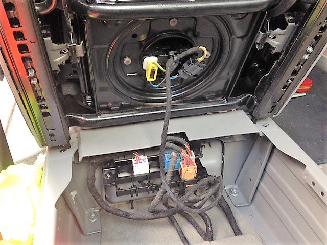

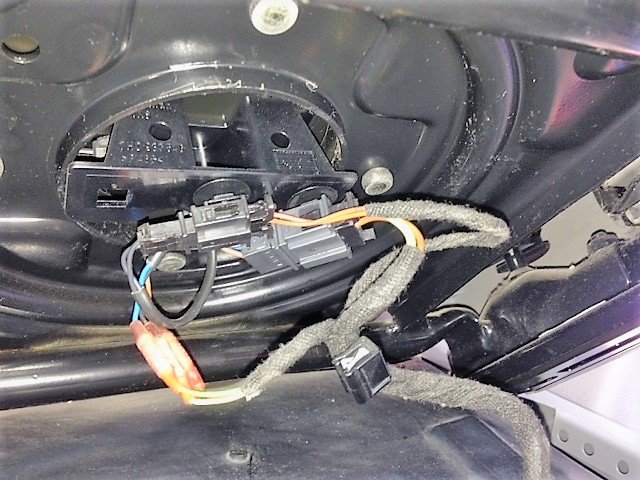

wie erkenne ich die entsprechenden Stecker?
danke
müsste gelb sein
