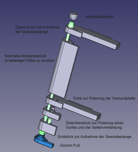

Diese Erfindungen dauern etwas. Daher möchte ich euch nur etwas Bildmaterial zeigen wohin meine Pläne zielen.
Der erste Versuch mit Aluwinkeln und Restbeständen alter Fassadenplatten, verbunden mit 3d-Verbindern aus ASA  ist sehr stabil. Man sieht schon gut wie der Nutzwert werden soll.
Leider erinnert das Design an meine T2 Ausbauten des letzten Jahrtausends. Und  das Gewicht geht gegen 20kg. Das Teil wird wohl im Garten landen. Wetterfest ist es ja.  Falls jemand damit weiterbauen mag können wir uns einigen.
Ich habe daher ins andere Extrem gewechselt und die Platte in mehreren Teile aus ASA gedruckt. Das bog sich erwartungsgemäß stark durch. Daher die Suche nach passenden Aluprofilen. Ich wurde fündig. Meine Zielvorgabe mit 5kg Mittig lässt sich so gut erreichen.
Der Boden ist noch nicht verklebt, nur geklemmt. Mit 530gr pro Boden ist das ausreichend leicht.
So kann ich weitermachen. Und nun wird es auch etwas schöneres Design geben können.
