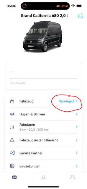

Leider ist bei mir eine nicht durchgeführte Verriegelung beim Abstellen nicht der Grund für eine totale Entladung des Fahrzeuges ursächlich. Beim Verlassen habe ich den GC nachweislich verschlossen.
Den Zustand in VW Connect habe ich seit Anfang November.
VW Connect ist nicht wirklich immer zuverlässig. Vor allem garantiert dann nicht, wenn die Batterien leer sind!
Wie soll ein Cali mit leeren Batterien seinen aktuellen Zustand an die VW-Server und damit an die App liefern können?
Diesen Status habe ich ununterbrochen seit November. Der hat sich und konnte sich auch nicht ändern. Ich war schlichtweg nicht mehr beim GC und achte regelmäßig auf Connect.
Somit hat die Verriegelung der Türen absolut nichts mit der vollständigen Entladung zu tun!
