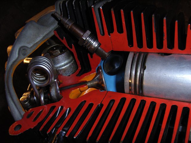

Außer Motorsteuergeräten sind im Motor (also beim Verbrenner) auch Kolben eingebaut.
Die bewegen sich im Zylinder. Das ist das silberne Ding im Bild.....
Und wenn er im OT ist, hat er das Kraftsoff-Luftgemisch maximal verdichtet. das wird entzündet und macht, daß die Kurbelwelle sich mit Kraft dreht.....😁
Mancher, der früher ein Moped hatte, hat die sogar selbst gewechselt, wenn mal einen Kolbenfresser gab.
