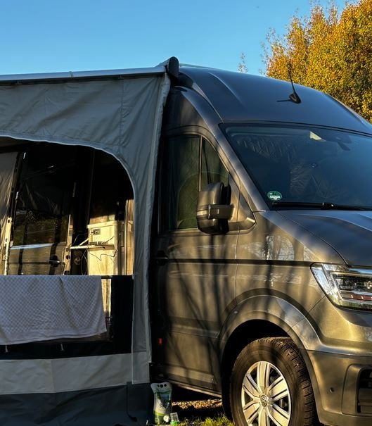

Wir haben uns das Markisenvorzelt Korsika 2.0 für unseren GC 680 gegönnt.
Leider stellt sich beim ersten Aufbau heraus , dass die Markise weiter Richtung Fahrzeugfront platziert werden müsste.
Kann man die Position ändern? Danke für Eure Antworten!!!
Hier ein weiteres Foto!
Hatte das gleiche Problem. Habe die Markise gegen eine 4 m Markise getauscht. Verschieben kannst du nicht, da der hintere Halter bereits am Ende sitzt. Grüße

...passt. Markise ist vorne, mitte und hinten jeweils mit einer Schraube an den Haltern fixiert. Bei der neuen 4 m Markise sind keine Löcher für die 3 Verschraubungen. Diese mußt Du selbst vornehmen und kannst selbst entscheiden, wie weit die Markise nach vorne soll.
Halbe Stunde Arbeit, zwei Leitern und zwei Personen zum Abnehmen und wieder Einhängen der Markise.
