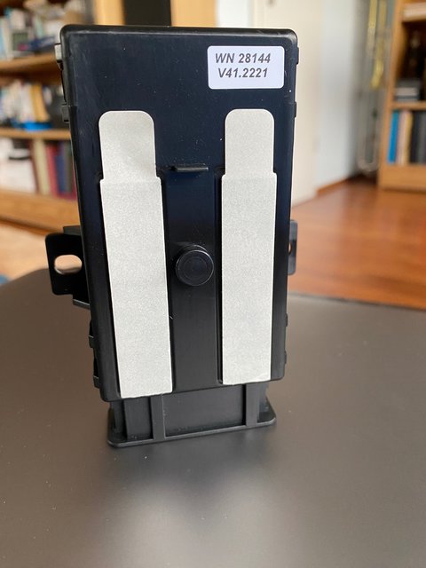

...und nun habe ich es gemacht: Relais Nr. 7E7-906-361-B getauscht. Das alte Relais hatte die gleiche Nr. jedoch am Ende ein A. War sehr einfach - wenn man weiß, wie es geht.
Hier das neue Relais:

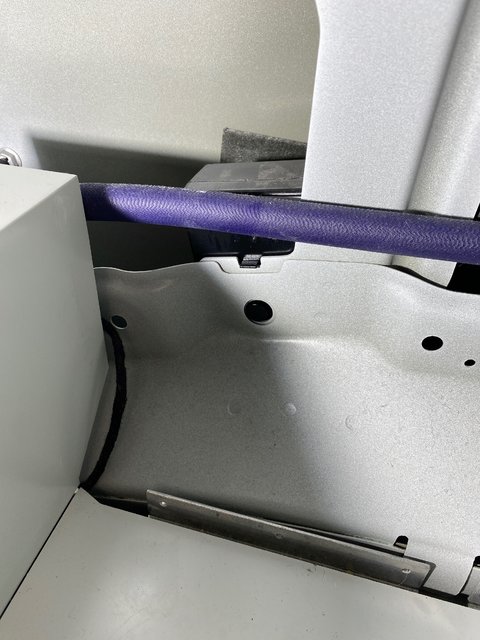

Die beiden Löcher für Verschraubungen bleiben leer. Das Relais ist von innen mit den beiden Klebestreifen an den Holm geklebt.
Zuerst das verbaute Relais mit einer Heißluftpistole gut erwärmt (Fön tut es sicher auch). Danach konnte ich das Relais relativ leicht nach hinten von der Strebe ziehen.
Nun unten das Kabel abziehen, dabei seitlich mit einem Schraubenzieher o.ä. die "Nasen" eindrücken und dann das Kabel mit dem neuen Relais verbinden. Schutzfolien von Klebestreifen ziehen und wieder andrücken.
Danach die Verkleidung wieder anbauen. FERTIG!

Hallo Helmut
bei mir funktioniert alles wunderbar aber trotzdem eine kurze Frage.
Der einbauort des Relais scheint über dem Innenradlauf hinten links quasi im Schrank zu sein??
Nur mal so gefragt wenn es mal zicken sollte
vg
wolfgang
Genau!
    allinone
