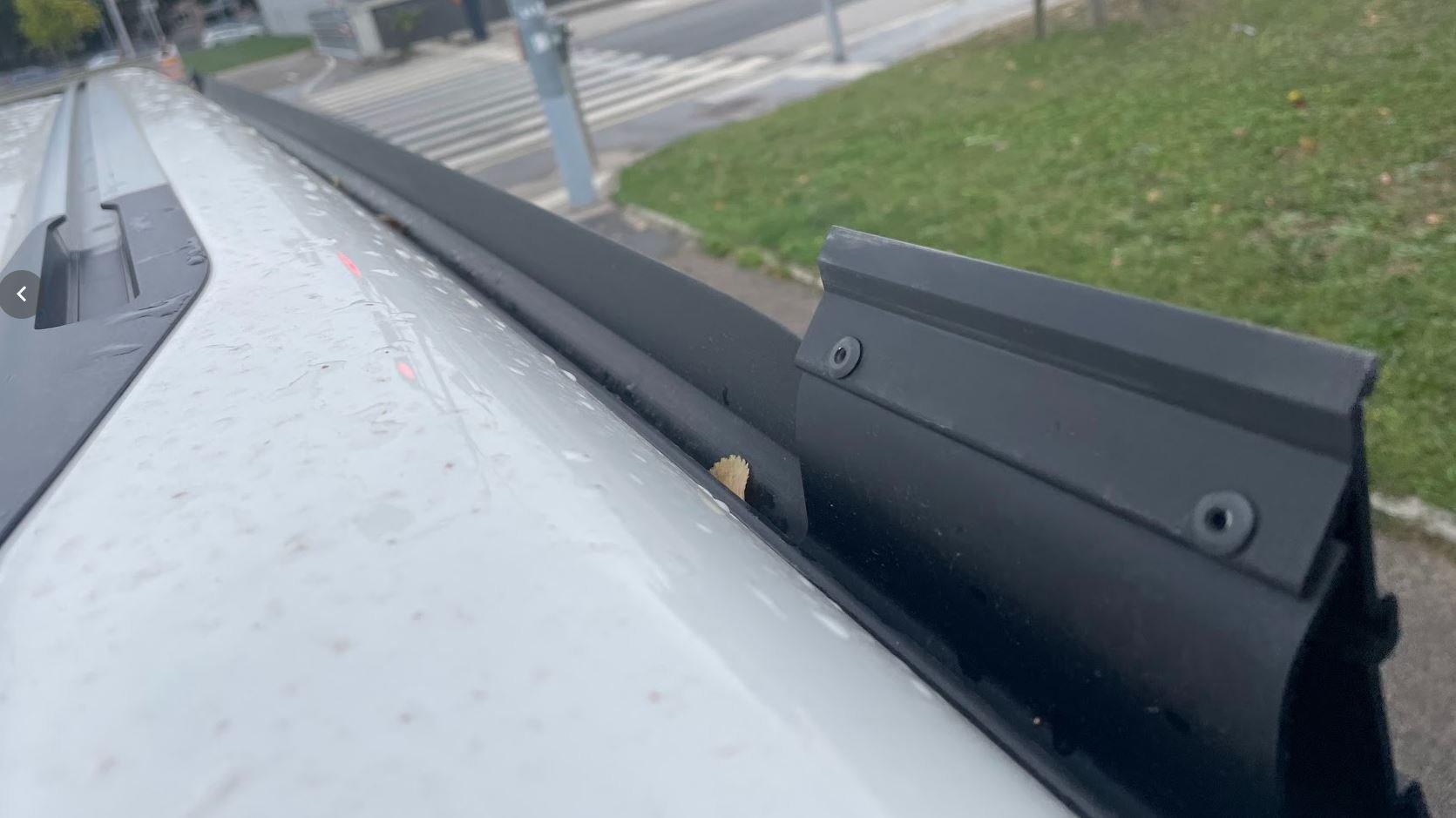

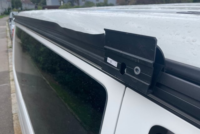

Schönen Sonntag zusammen,
nachdem ich meine Markise gereinigt, abmontiert und trocken verstaut habe und ich nun bald das erste mal in die Waschanlage will, bleibt für mich die Frage:
Ist es problemlos möglich in eine (Textil) Waschanlage zu fahren wenn die Befestigung für die Markise sowie diese "Regenlippe/Schutz" noch dran sind?
Hat da jemand schon Erfahrungen gemacht?
Habe noch ein paar Bilder heute gemacht - danke euch vorab!

Wenn die Markise nicht dranhängt, glaube ich, dass es keine Probleme geben sollte. Allerdings liegt es ganz im Ermessen der Waschanlagenbetreiber ob sie einen durchlassen oder nicht.
Die Regenlippe würde ich aber in jedem Fall davor entfernen. Die 10 Sekunden werden doch noch drin sein. Sonst wirst vielleicht in der Waschstraße nach ihr suchen müssen 😃.
Danke für den Tipp - hast du die selber schon entfernt und wieder drauf gegeben? Ich frage mich wie leicht ich die wieder einfädeln kann oder ob das dann doch in 30 min Arbeit ausartet 😃
Für mich sieht das so aus als ob ich die Lippe auch nur raus bekomme wenn ich zumindest eine Markisenhalterung runter geben damit ich die Lippe rausziehen kann?!

Lippe und Halter sind wenigen Minuten montiert
Die Lippe hat mit der Markisenhalterung keine Verbindung. Einfach daran ziehen und sie kommt raus. Beim reinstecken sprühe ich die Nut der Gummilippe mit ein wenig Silikon ein. Dann flutscht sie in 5 Sek auch wieder rein.
Ob ich die Gummilippe raus- und eingebaut habe? Mindestens 20x.
