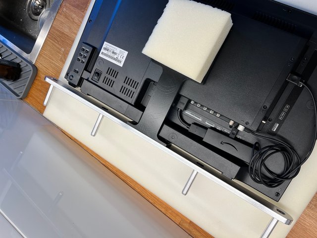

da in einigen anderen Posts aktuell über die Sinnhaftigkeit eines TV im Grand Cali emotional diskutiert wird, nehme ich das zum Anlass, euch heute mal meinen ersten Prototypen zu zeigen.
Natürlich etwas inspiriert durch das Caliboard hier, aber noch etwas (für unsere Bedürfnisse) optimiert.

Schon länger überlege ich mir, wie man einigermaßen hübsch einen TV in den GC einbauen kann, ohne dass ich irgendwo Bohren muss oder irgendwas kaputt machen muss. Ich bin ein Fan davon, wenn man Dinge wieder entfernen kann ohne Löcher zu hinterlassen. Nicht immer möglich, ich weiss 😇
Wir haben gemeinsam mit einem Freund (langjähriger Metallbauer) eine Halterung entwickelt, die in den Kopfstützen montiert wird (natürlich jederzeit entfernbar, wenn man möchte). Alles ist aus leichtem Alu gefräst und super stabil.
Die offensichtlichsten Nachteile sind:
  • Ist aktuell nicht schwenkbar, geht also nur von den Fahrer-/Beifahrersitzen aus zu schauen (was uns persönlich nicht stört, aber verstehe, wenn jemand im Bett noch schauen möchte)
  • Ist aktuell auf einen TV Typ (Alphatronics K-24 SB+) ausgelegt, der für uns am besten gepasst hat, da all das erfüllt wird, was wir uns so vorgestellt haben (FullHD, 24", 12V Versorgung, Bluetooth für externe Lautsprecher, Robust, leicht, einen richtigen An/Aus Schalter usw.)
  • Aktuell hab ich noch ein Stück Schaumstoff von hinten gegen die Halterung geklebt (optisch nicht schön, da kommt was anderes noch hin), aber das Reduziert das Wackeln während der Fahrt auf nahezu NULL.
Ein paar Highlights aus meiner Sicht:
  • Ziemlich leicht da aus Alu gefräst
  • Super stabil, da bewegt sich nichts, kann auch während der Fahrt hängen bleiben (getestet bei einem Fahrsicherheitstraining mit Vollbremsungen, Rüttelstrecke, Kurvenfahrten usw. und letztes Wochenende im Steinbruch in Wuppertal in dem uns alle Schrauben im GC entgegenkamen, aber der TV weiterhin Safe seine Position behalten hat)
  • Ziemlich unauffällige Halterung. Man sieht sie kaum

  • Ja sind wir. Man mag es kaum glauben, aber für uns passt es. Abends mal ne Runde TV schauen, klappt super. Wir haben uns mittlerweile bewusst dagegen entschieden, das ganze dreh-, wend-, neigbar zu machen. Zu Hause habe ich auch keinen TV, den ich bis in den Garten rausschwenken kann. Erstaunlicherweise funktioniert das ganze bisher (6 Wochen im Test) gut.

Sieht klasse aus, saubere Arbeit 👏
Vielleicht noch schwarz eloxieren?
Robert
I know mein Bester, I know 🙈

Hey Robert,
vielen lieben Dank! Freut uns.
Guter Punkt. Wir hatten erst alles "silber", dann haben wir den Part, der direkt den TV hält schon schwarz lackiert. Die silberne Variante direkt über den Sitzen wirkt aktuell unauffälliger. Meinst du nicht, dass komplett schwarz, dann auffälliger wäre? Aber cool. Ich schreib es mal auf die Ideen-Liste!
Danke,
Sascha
Ah. Ja. Ist unterschiedlich auf Bild 1 und 2. Ist "in echt" sicher besser zu beurteilen.
Oder mit dem gleichen Leder der Sitze beziehen. Das wär der Hammer.
jetzt habe ich dazugelernt - so beendet man eine fachliche Dokumentation
  • Mag ich 2
  • Haha 2
Oh 🤩 Das ist ne coole Idee! Das könnte auch gut wirken!
