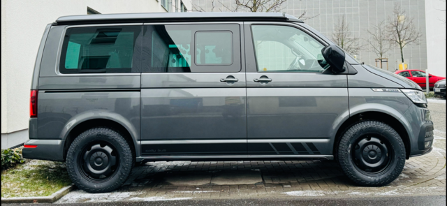

Ich habe das TWIN Monotube Lift verbaut.
Hatte vorher das Bilstein B14 und bin daher von tief auf hoch 🙂
Gewindefahrwerk war Pflicht, da ich den Hängehintern weghaben wollte und den Bus optisch gerade stellen sollte mit Feineinstellung der Höhe.
Serie war bei mir ursprünglich mal vorne 45.5 cm, hinten 42.5 cm Achse bis Kotflügel, Bus leer. Sah unmöglich aus. Beladen mit bikes auf der Anhängerkupplung noch viel schlimmer.
Fahrverhalten wie beim B14 ohne Bremsnicken oder Schwanken, nur komfortabler. Bin sehr zufrieden.
Das Serienfahrwerk ist dagegen eine Zumutung, Bremsnicken und Schwanken.
ABER:
Zuerst hinten nach Vorgabe vom Hersteller das Lift 3 für schwere Ausbauten (hab den Ocean mit 4Motion) verbaut. Das war dann sehr hoch. Achse bis Kotflügel min. 47.5 cm. tiefer ging nicht und höher wollte ich nicht. Das war mir zu hoch, da mit 255/45 Serienreifen hinten an der Markise die maximale Fahrzeughöhe bei ca. 2.06 m lag. Optisch auch etwas zu sehr offroad. Da müssen dann AT-Reifen drauf, damit das gut aussieht.
Habe dann hinten auf die Lift 1 Federn für leichte Ausbauten (Beach) gewechselt und stehe mit meinem Ocean jetzt auf maximaler Höhe bei 46.5 cm. Das war das Ziel. Vorne und hinten 46.5 cm.
Fazit: je nachdem, wie hoch du willst musst du dich für Lift 1 oder Lift 3 entscheiden. Die Einstellbereiche der Höherlegung sind daher etwas speziell. Egal, was Twin Monotube sagt.
Das Gutachten bei mir gilt gleichermassen für Lift 1 und Lift 3 (schweizer Gutachten). Daher kann ich beliebig wechseln.

@soxDanke fürs Teilen deiner Erfahrungswerte bzgl. Höhenangaben. Der Hersteller bewirbt das Fahrwerk mit einer Höheneinstellung ab +1cm.  Tatsächlich sind es nach deiner Schilderung aber mindestens +5 cm an der Hinterachse bei tiefster Einstellung.
Mit Lift1 kommst dann 1 cm tiefer. Demnach müsste dein Cali nun ca. 2,05 m hoch sein. Und das auf niedrigster Stufe. Ist das richtig?
Ozeaner
Lift 1: höchste Stufe: 46.5 cm
Höhe 2.05 m
Lift 3: niedrigste Stufe: 47.5 cm
Höhe 2.06m
Serienhöhe ist ja stark abhängig vom Model und Ausstattung.
Ok, danke. Dann wäre bei Lift1 noch Luft nach unten. Mein Ocean (leer) hat bzgl. Abstände Achse-Kotflügel die gleichen Maße wie dein Cali in Serie. Dadurch dürften deine Daten einigermaßen übertragbar sein.
Ich möchte unter 203 cm bleiben, und mit diesem Fahrwerk könnte das unter Beibehaltung meiner Serienbereifung 255/45R18 funktionieren.
