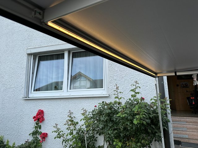

Ich habe sozusagen versucht rauszumessen welche Tiefe die Beleuchtung haben darf damit die Markise noch vollständig einfährt, wenn die LED eingebaut ist.  Dazu meine ich mal gelesen zu haben, dass der LED Streifen ca 10mm Tiefe hat. Vielleicht ist da auch mehr Freiraum, als es den Anschein macht aber 10mm kann ich bei mir nicht erkennen.
Hoffentlich ist meine Erklärung nachvollziehbar :;-):.
Verstehe. 😉
Deine Sorge ist unbegründet, das Profil inkl. eingeklipster Kunststoffabdeckung ist flach genug und die Markise lässt sich bis zum Anschlag einfahren.

So habe mich getraut
Echter Gewinn - warum VW dies nicht gleich ab Werk verbaut und mit der Cali on Tour App verknüpft…. wäre ein Alleinstellungsmerkmal
