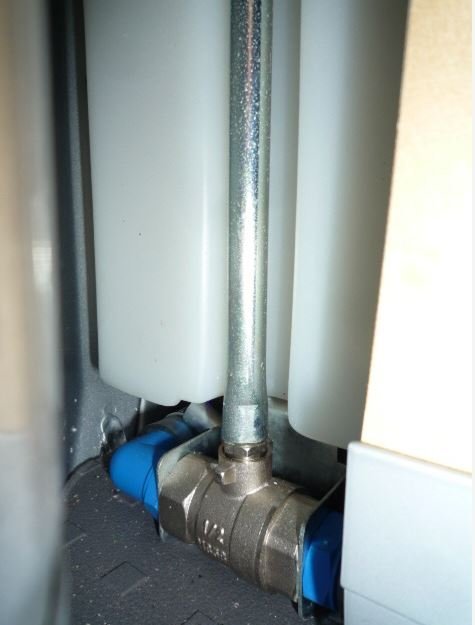

Meine Meinung: Man(n) hat lediglich vergessen am Blasteil die Öffnung zu setzen. Im Bild erkennbar, dass dies bei Vw fransige Handarbeit ist, so spart man den Stopfen beim Zulieferer.
