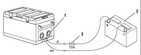

FHoevi Geschrieben 5. September 2017 Teilen Geschrieben 5. September 2017 Habe mal bei Waeco/Dometic per Mail nachgefragt und folgendes kam dabei heraus: "Bei den 7,8 A handelt es sich um den Nennstrom, nicht um den Anlaufstrom. Der Anlaufstrom ist mindestens 3 mal so groß. Wenn Sie Ihre CFX50 direkt an eine Batterie anschließen möchten, können Sie mit der Artikelnummer 37-T3-0500EG ein passendes Kabel über unseren Vertrieb beziehen. Dieses Kabel hat den passenden Stecker schon dran und kann dann mit einer Sicherung direkt an die Batterie angeschlossen werden. Ich sende Ihnen im Anhang eine Zeichnung, der Sie den Anschluss der Box mit diesem Kabel und der Sicherung entnehmen können. Bei der Sicherung handelt es sich um eine träge 15 A Sicherung." Kontakt für eine Bestellung direkt bei Waeco gibt es hier: 02572879195 oder per E-Mail an ev@dometic-waeco.de. Eine Anschluss-Skizze dazu gab es auch, aber die ist denkbar einfach, die Sicherung ist zwischen Pluspol der Zweitbatterie und den Kühlboxanschluss, Masse geht direkt an Masse. Meine Box ist die besagte Nacht auf "Low"-Stellung ohne Zicken durchgelaufen, am Morgen hatte die Zweitbatterie immer noch 12.7V Spannung, also ist die normale Laufleistung nicht riesig (zumindest ohne Füllung der Box) und ohne riesigen Temperaturunterschied durch Stehen in der Tiefgarage. 1 Zitieren Link zu diesem Kommentar
