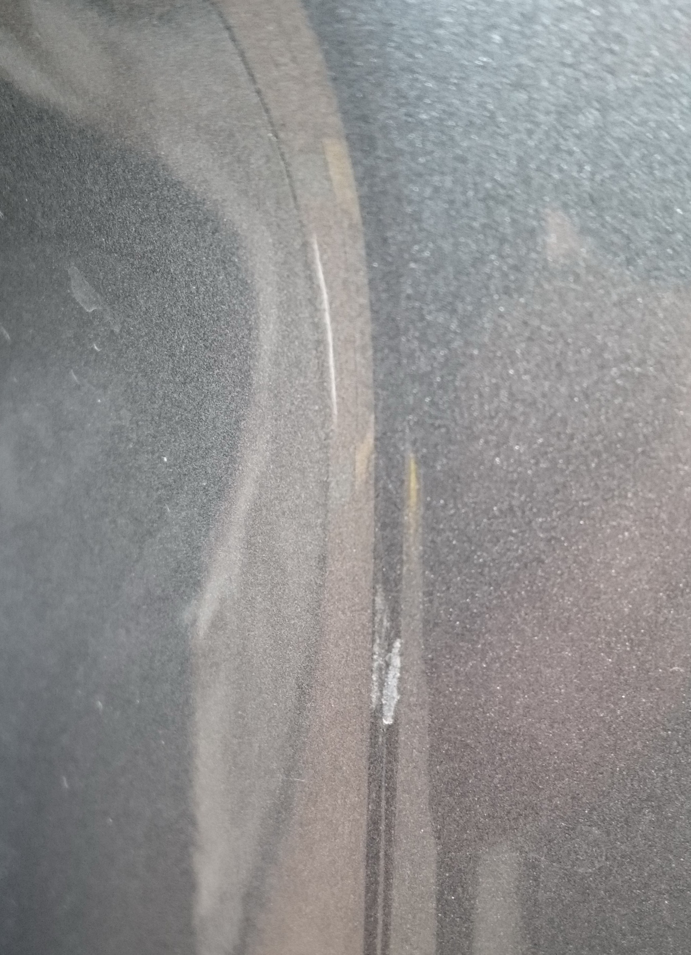

Und wenn wir einmal soweit waren, wollte ich gleich noch den schon länger aufgefallenen Scheuerstellen der Kennzeichenleuchtenblende am Lack zu Leibe rücken:
Wenn es für die Blende einen Bauteilverantwortlichen im Werk gibt, frage ich mich schon, was der den ganzen Tag macht. An der Rückseite ist eine Dichtung in Flüssigform aufgeschäumt. Nur leider sitzt die bestimmt 2mm zuweit vom Rand weg und erfüllt Ihren Zweck nicht. Anhand der Dreckspuren erkennt man, dass sie nur teilweise am Blech anliegt und daher die Blende direkt auf dem Lack scheueren kann. An den Seiten ist der Klarlack und der Basislack schon komplett weg, an der Oberkante kann man Spuren im Klarlack erkennen. Ich habe jetzt von der 3M-Schutzfolie (die ich auch unter dem Fahrradträger habe) einen 15mm breiten Streifen geschnitten und aufs Blech geklebt. Klar man sieht jetzt neben der Blende ca. 4-5mm die Folie rausschauen, aber das ist mir lieber, als wenn in nem halben Jahr die braune Brühe ihre Bahnen nach unten zieht, auch wenn ich mir eigentlich nen toffeebraunen Cali gewünscht hatte.
