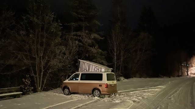

Irgendwo da im Forum war mal ein Link zu dieser Lösung
Vor einigen Tagen habe ich sie genau nach dem beigefügten Plan nachgebaut. Das ging sehr schnell und einfach. Dann ging es für Paar Nächte ins Gebirge.
Mein Eindruck: die angegebenen Maße passen zu meinem Aufstelldach, nur die hintere Überlappung hätte ich um 5cm länger machen sollen (2x2,5cm sollten ok sein).
Die Isolierung kann man allein in 2 Minuten anbringen, runter geht es genauso schnell. Das LFW war da eine gute Hilfe da ich den Bus ganz runterlassen konnte und somit überall gut ankam.
Die Isolierung fanden wir einfach super. Nachts waren es -7° / -8°. Ohne dieser Isolierung war es bei diesen Temperaturen im OG immer ziemlich kalt, die Zeltwände fühlten sich eiskalt an. Mit der Isolierung war es oben wesentlich wärmer, die Wände waren nur kühl, aber keineswegs kalt. Bei Stufe 7 war es im Oberstübchen richtig kuschelig. Die Iso-Wirkung war somit voll erbracht. Warum auch immer, ich hatte den Eindruck, dass auch die LSH weniger arbeiten musste. Um 19h mit vollen Batterien bei -7° LSH eingeschaltet und am nächsten Morgen um 9h zeigte die CU immer noch 12,7V und Restlaufzeit mehr als 60h. Dem glaube ich nicht ganz, allerdings hatte ich es unter solchen Bedingungen noch nie so warm im OG und so einen geringen Stromverbrauch.

Letzte Woche hatte ich die Gelegenheit die Isolierfolie ausgiebeig zu testen. Fazit: 👍.
Wir haben 7x hintereinander an 7 unterschiedlichen Plätzen übernachtet, es waren keine ausgewiesene Camps und der Cali war nie an Landstrom angeschlossen. Es hat 2x nachts richtig geregnet, 3x war es nachts bis -6°C. Geschlafen haben wir immer oben. Als Isolierung haben wir lediglich diese Alunoppenfolie benutzt.
Der Transport der Folie im eingerollten Zustand ist problemos da sie ganz hinten auf dem Multiflexboard gut untergebracht werden kann. Vopn dort kann man sie immer leicht rein- und rausholen. Unter dem Board konnte ich sie nicht stecken da dort etliche Kisten lagen.
Die Montage ist zu zweit in weniger als 2 Min erledigt. Lediglich eine Sache hat mich ein wenig gestört: aufgrund der Spiegelung der Folie konnte ich bei Dunkelheit sehr schlecht meine Filzstiftmarkierungen für die genaue Positionierung der Folie erkennen. Die LED-Stirnlampe hat da nicht viel gebracht. Jetzt habe ich die Punkte mit rotem Isolierband auf der Folie markiert. Die sind jetzt jederzeit gut zu sehen.
Die Demontage und das Zusammenrollen sind auch in 2-3 Min erledigt. An der Folie bleibt auch kein Regenwasser hängen, ein x mit einem Lappen drüber und fertig.
Die Thermoisolierwirkung ist viel besser als erhofft. Auch die Schallisolierung. Selbst bei -6° Außentemperatur ist die Standheizung meistens auf Stufe 4-5 gelaufen, 1x habe ich sie auf 7 hochgestellt. Es hat gereicht um oben mit ganz normalen Bettecken zu schlafen. Das hat schon was zu sagen, ich bin nähmlich diesbezüglich ein absolutes Weichei 😀. Unten ware es zur gleichen Zeit mollig warm. An der Standheizung ist alles original, bis auf das gedrehte vordere Gitter (was wahrscheinlich alle haben).
Der Balg war auch nach den Regennächten absolut trocken, lediglich vorn unten auf einem Streifen von 1-2 cm waren einige Tropfen. Die waren mit einem Wisch weg. Wahrscheinlich sind diese beim Abnehmen der Folie erst dorthin gekommen.
Das Gestänge war zwar dem Wetter ausgesetzt, selbst der Schnee der dran hing war mit einem kleinen Besen schnell weg.
Zwischen den Übernachtungen lagen Fahrten von 50-350km. Die Batterien habe ich bei kurzen Etappen mit der Funktion "Max. laden" versucht vollzukriegen. Die Standheizung ist 7x hintereinander ca. 12h durchgelaufen und der Strom hat immer gereicht. Morgens waren auf der Anzeige noch 4-8 Balken übrig, die Spannung war zwischen 12,6 und 12,4V gefallen.
Unterm Strich kann ich für meinen Cali in der Kombi mit Isofolie nur eine sehr gute Note vergeben 👍
