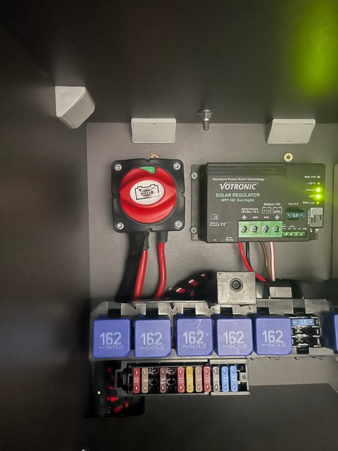

Ich würde gerne den, in meinem 600er vorhandenen originalen VOTRONIC SOLAR REGULATOR MPP 165 Duo Digital gegen einen Victron SmartSolar MPPT 75/15 Laderegler tauschen.

Hab den Victron MPPT 75/15 hier liegen. Wollte den sonnigen Tag ausnutzen und das Teil einbauen. Den hier vorher genannten Umbau der Kabelschuhe hab ich wohl übersehen. :;-): Also die Votronic Kabelendhülsen passen absolut nicht. Also abschneiden, nur passen die 6qmm Crimphülsen nicht in den Victron. Herr Google meinte die Lösung sind Stiftkabelhülsen.
z.B. diese hier.
Nun zu meiner Frage: Wird da nicht der Querschnitt reduziert und somit weniger Leistung? transportiert?
Entschuldigt bitte meine Laienhafte Beschreibung.
Thomas
Hinsichtlich der Kabelquerschnitte ist v.a. die Länge des Kabels entscheidend. Die Schühchen sind ja nur ein paar Millimeter lang, vermutlich ist bei den Stromstärken und der Spannung ein Verlust nicht mal messbar!
