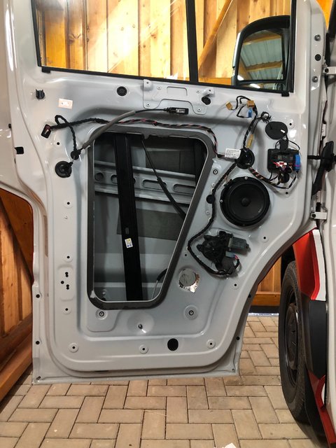

kann nur bedingt helfen, vielleicht hilft das Bild der demontierten Türverkleidung.

vielen Dank fürs teilen Andre, mal sehen, so wie das aussieht, komm ich nicht drum rum, die Türverkleidung abzubauen, wie aufwendig ist das?
Hatte dazu mal einen Beitrag eingestellt.
Weiß immer nicht wie ich die so schnell wiederfinde.
Schau mal in die Suche, dort findest du in jedem Fall zahlreiche Beiträge.
Waren glaube ich 6 Schrauben, dann Verkleidung abhebeln und den Seilzug nicht knicken, dann Kabel am Fensterheber entfernen.
Es werden ein paar Klipse kaputt gehen.
Gutes Gelingen
