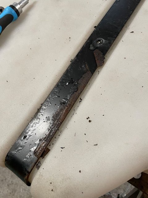

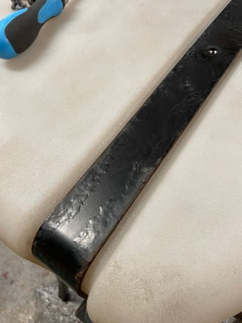

Verrostete Befestigungen des Abwassertanks
Auch wenn es nicht zu 2023er-Mängeln direkt passt: Bei den Arbeiten zur Isolierung/Beheizung des Abwassertanks musste ich leider feststellen, dass die U-förmigen Bügel zur Befestigung des Tanks nach 2,5 Jahren Einsatzzeit des Fahrzeuges schon ziemlich stark aufgeblüht und korrodiert waren. Die voraussichtliche Lebensdauer des Fahrzeuges von 15-20 Jahren hätten diese Bügel mit an Sicherheit grenzender Wahrscheinlichkeit noch nicht einmal die Hälfte  der Zeit überstanden.
Wurden jetzt im Zuge der Tankisolierung entrostet, kalt verzinkt und neu lackiert.
Vielleicht der Hinweis an alle, diese Rosterscheinungen (vermutlich auch an 2023er-Modellen potentiell schlechter Rostschutz) vor dem Ablauf der gesetzlichen Mängelhaftung bzw. zusätzlich vereinbarten Mängelgewährleistung stehen zu prüfen und im Rahmen der Gewährleistung noch beseitigen zu lassen!
