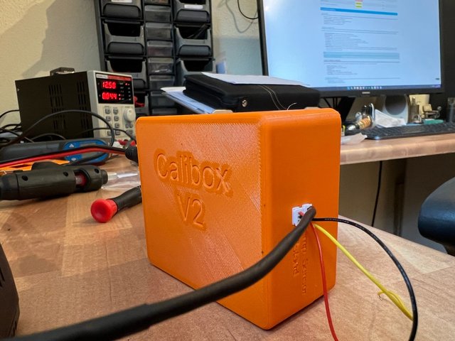

Hallo Zusammen,
für das zuvor erwähnte Konstrukt habe ich eine Box konstruiert, in der ich die komplette Elektronik verbastle - sieht mit den ganzen einzelnen Platinen ein bisschen wild aus, leider bin ich nicht in der Lage da was komplettes selbst zu machen.

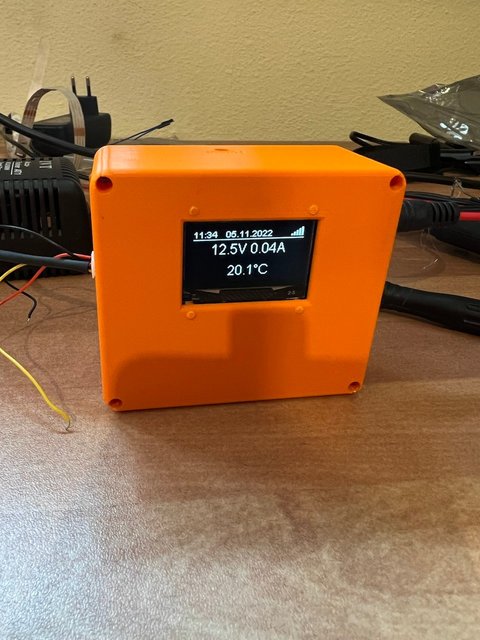

Akutell kann ich damit Temperatur und Luftfeuchtigkeit, sowie die Batteriespannung auslesen. Theoretisch könnte das INA219 Modul auch tatsächlich den Verbrauch messen, der Shunt kann aber maximal 3,2A. Das stört mich aber weniger, für mich reicht die Batteriespannung für eine ungefähre Beurteilung des Batteriezustands.
Noch bin ich unschlüssig, ob ich da die Starter-, oder die Aufbaubatterie überwachen möchte oder ob ich mir sogar den Aufwand geben möchte, beide Batterien zu überwachen.
Auf dem kleinen 0,96" Display kann man die gemessenen Informationen ziemlich bequem ablesen (Mit guten Augen oder Brille).

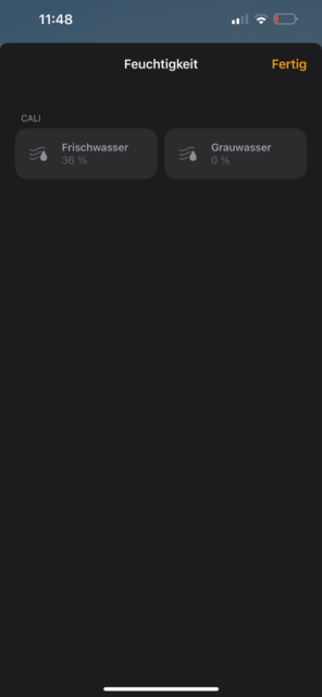

so zur allgemeinen Info: Der Wasserstandsensor misst bzw. übermittelt wie erwartet eine Spannung zwischen 0 und 2,2v, was 0-100% entspricht. Die 0,74V sind gerundet die 34%
Gemessen wird zwischen Masse (schwarz) und Signal (gelb)... Ok, das Foto wurde doch noch unscharf - sorry. Aber ihr könnt es dann sicher erahnen.
