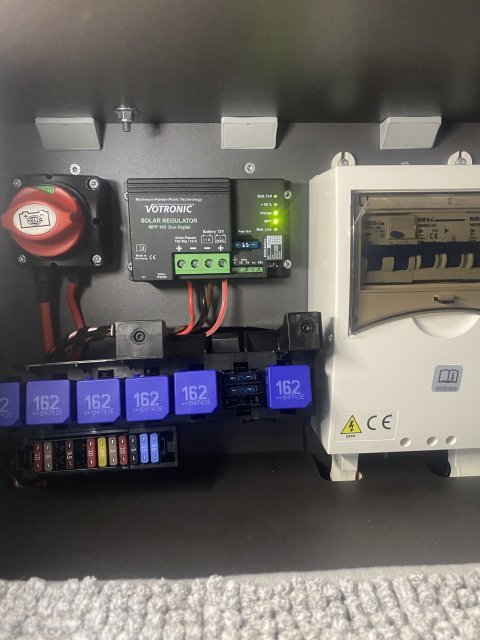

Die Ladespannung steigt mit zunehmendem Füllstand langsam an, es ist normal, dass am Anfang der Ladung noch keine 14,x Volt an der Batterie anliegen.
Man sollte aber bei ausreichend direkter Sonnenstrahlung und ohne aktive Verbraucher eine +2 oder +3A im Display sehen. Mehr als +4 Ampere hat man selten, die 100 Watt des Solarpanels sind ja die maximale Leistung, die so gut wie nie erreicht werden.

Würde euch raten,  den Votronic Solarregler gegen ein Victron Energy MPPT 75|15 zu tauschen.
Ist ein 110€ Investment und ihr seht per Bluetooth aktuellen Zustand und Energie Bilanz des Solarpanels der
letzten Tage.
über den Lastausgang lässt sich zusätzlich wunderbar ein elektrisches Grauwasserventil per Bluetooth steuern.
Grüsse Hans-Peter

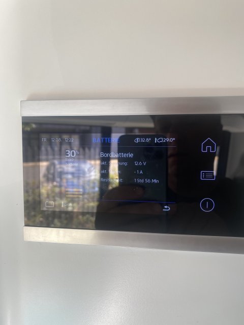

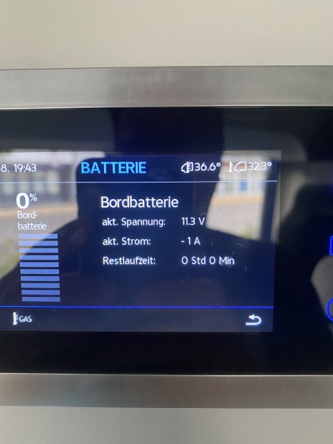

um nochmal zurückzukommen auf meine eingangsfrage -problem: der freundliche hat jetzt endlich auf mein drängen hin die aufbaubatterie gewechselt - und siehe da: nach 3 wochen standzeit und hauptschalter auf "AUS" zeigt die batterie aktuell 12.6V.
bei uns lag es also an der aufbaubatterie, die wohl einen defekt hatte (nachdem das mehrfach als in ordnung deklariert wurde). wurde auf garantie getauscht.
nur falls es nochmal jemanden so geht.
