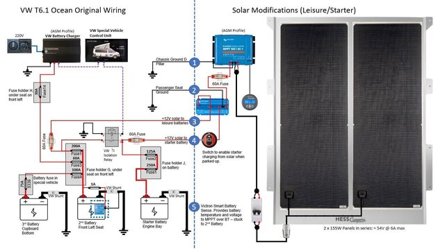

Wollte nur mitteilen ich habe ein bisschen weitergebastellt .... system sieht jetzt so aus:
Habe ein Schalter zum Starterbatterie eingebaut weil während der Fahrt kämpft solar MPPT gegen VW Rekuperationslogik. Solar vesucht Batterien auf 100% zu laden weil VW Smart Alternator versucht alle Batterien auf 80% zu entladen. Auf lange fahrt, bleibt MPPT permanent in Bulk Modus und liefert über 1 kWh. Funktioniert besser mit Schalter, shalte es ein beim Parken - dann wird alle Batterien auf 100% geladen.
  • Mag ich 1
  • Danke 1
Und wenn du in der CU auf 100 % Laden stellst? Die Möglichkeit gibt es doch auch.
Bearbeitet von Butschi
Stimmt, aber dann kriegt mann kein start/stop mehr und Drehzahl beim stillstand ist erhöht .... beide ladestrategien laufen parallel - MPPT und Fzg.
