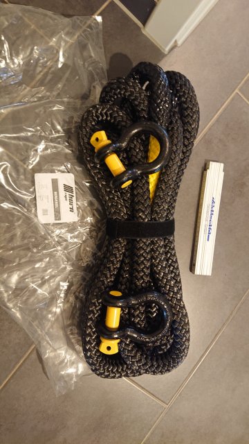

Hi @balalu,
Kannst du was zum Packmaß im gerollten Zustand sagen?
Hab jetzt auch seit einem Jahr das Seil von Horntools (24mm x 6,5m) hinter der Sitzbank montiert. Trägt mir aber zu sehr auf und würde gern etwas kompkteres mitnehmen.
VG Martin

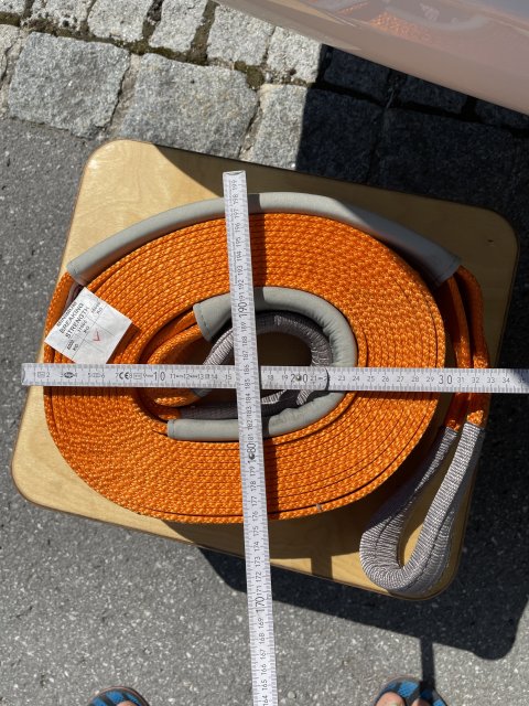

Ich habe das Seil heute mal gemessen, und dabei festgestellt, dass ich damals auch die 11t Version gekauft hatte.
Die hat folgende Maße:
32*23*10.
Ich gehe davon aus, dass die 8T Version etwas schmaler ist und daher in Summe ein noch etwas geringeres Packmaß haben dürfte.

vielen Dank @balalu fürs anschauliche Nachmessen. Ich werde bei erfolgreichem Verkauf des Horntools Seils wohl auf ein kompakteres umschwenken. Die ausgedehnten Dünenfahrten sind mit unserem Frontkratzer auch nicht geplant :scherz:
