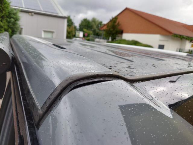

bei unserem neuen T6.1 California Coast mit manuellem Aufstelldach ist mir aufgefallen, dass vorne eine kleine Lücke zwischen Dichtung und Dach ist.
Es ist nur auf der Beifahrerseite, wo die Markise montiert ist. Deswegen die Vermutung, dass es durch die Markisenbefestigung nicht 100% schließt. Siehe Foto.
Nach starkem Regen heute Nacht war auch Wasser in der Rinne unter der Dichtung obwohl das Dach geschlossen war.
Ist das normal?
Gruß,
Alex
Hallo Alex
die Lücke soll nicht sein. Einerseits unschön also egal aber bei Regenfahrt wird eine gute Menge Wasser entlang dem Spoiler nach hinten und dann erheblich hier hineingedrückt, incl Schmutz. Von daher würde ich versuchen es zu beheben.
Hallo Alex,
bei meinem neuen Cali sieht es genauso aus. Habe am Freitag einen Termin in der Werkstatt und werde berichten.
Tobi
Tja und so haben auch die Coast Daecher ihre Schwaechen 😉
Uebrigens ist das hier schonmal beschrieben und wie ich mich erinnern kann durch verstezen der manuellen Verriegelung geloest.
Thomas
ja ich habe es auch selber nachgestellt. Die Verriegelung innen etwas nach unten versetzt, dann wird dann Dach mehr nach unten gedrückt.
Ob das die richtige Reparaturlösung ist weiß ich nicht. Auf jeden Fall sind die in der Werkstatt auch nicht alle bei Volkswagen am Band geschult :D
Das ist das Feinjustieren, was ich weiter oben geschrieben habe. In der Werkstat/im Werk wird auch nichts anderes gemacht. Man sollte nur etwas Geduld aufbringen und nicht meinen, es klappt auf Anhieb. Ansonsten eben kein Hexenwerk... obwohl Hexennasen (ja die heißen so) im Spiel (welches eben eingestellt werden muss) sind.
Ich war in einer VW Werkstatt. Der meinte das wäre so und wäre kein Problem. Die Stelle wäre eh nicht dicht und das Wasser fließt dann über den Ablauf innen ab.  Er sagt so lange kein Wasser in den Innenraum kommt, ist das kein Mangel.
Im Prinzip sieht das für mich auch so aus. Selbst wenn das Dach ein paar mm weiter unten wäre, wäre das m.E. an der Stelle nicht dicht.
Selber will ich bei dem neuen Cali nicht rumbasteln.
Aber ganz so schnell wollte ich nicht aufgeben und habe mal eine Mail an VW geschickt. Evtl. fahre ich auch noch in eine Werkstatt, die mehr Erfahrung mit Calis hat.
Hallo Alex
der Ablauf schmoddert dann schnell zu und dann muss man doch vorstellig werden. Da hat jemand einfach keine Lust aktiv tu werden 😥
...oder traut sich nicht an die Thematik ohne Reparturanleitung seitens VWN.

Kurzer Nachtrag zu meinem Werkstatttermin: Das Dach muss komplett getauscht werden, da nicht korrekt verklebt.
VG Tobi
