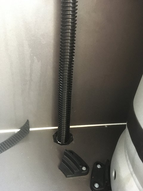

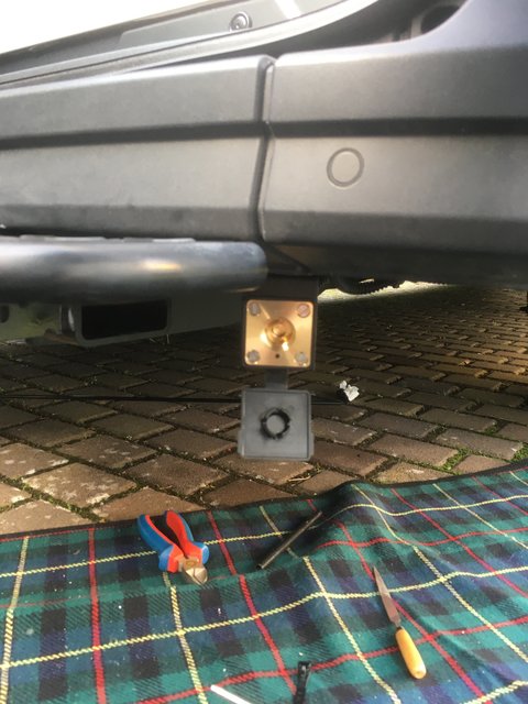

Ich habe meine Flasche fertig eingebaut und den Tankanschluss hinten rechts unter/neben der Trittstufe montiert. Das Durchbohren war eigentlich die meiste Arbeit. Ich habe ein Rohr eingesetzt, damit kein Gas in den Zwischenboden kommen kann und dann alles mit einer Art Sikaflex eingeklebt. Sieht alles ordentlich aus und funktioniert auch gut.

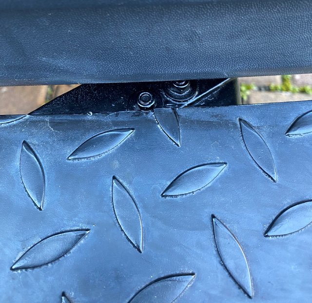

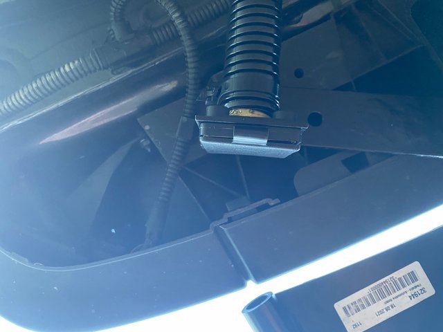

Hier noch mal 2 Fotos

Eine Frage zur Befestigung des Befüllanschlusses hätte ich: Wie und wo hast du diesen befestigt? Könnest du mir da noch mal einen Tipp und ggfs. ein Detailfoto von unten zukommen lassen? Und vielleicht noch einen Hinweis, welchen Winkel du genutzt hast. Sieht echt sauber gelöst aus bei Dir!

Den Tankstutzen habe ich an ein schräg zwischen das Riffelblech der Trittstufe und dem U-Profilträger der Trittstufe eingeschoben und zum vorhandenen Loch im U-Profil noch ein zweites Loch gebohrt und mit selbstsichernden Schrauben festgeschraubt. Den Tankstutzen habe ich zum Schutz etwas zurückversetzt angebaut, und ich benutze die Adapter mit Filter, die sind etwas länger. Gestern beim Tanken, ging das alles wie geplant und ohne Probleme. Sorry, das zweite Foto ist spiegelverkehrt, ich denke aber du kannst erkennen wie schräg und wie weit das montiert ist.

Besten Dank für die Details zum Befüllanschluss; sieht echt super aus und durch die schwarze Lackierung der Komponenten fällt er auch garnicht auf.
