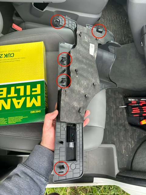

Ich hab das jetzt mal gemacht.
Die Verkleidung ist nur eingeklipst.
-Am besten oben links an der Nase anfangen und von hinten mit dem Finger etwas gegendrücken.
- ggf. Stecker von der Fußraumbeleuchtung abziehen.
- Dann die Abdeckung vom Filter lösen. Dazu die Schraube entfernen und nach unten rausziehen. Auf der anderen Seite ist due Abdeckung nur eingehakt.
- Filter rausziehen. Etwas Gefühl... der geht leicht raus, kann sich aber auch leicht verhaken.
- Neuen Filter einsetzen. Dabei auf die korrekte Position achten. Der Filter muss dabei oben etwas zusammengedrückt werden. Geht aber mit etwas Gefühl ganz gut.
- Rest wieder in umgekehrter Reihenfolge zusammenbauen. Dabei drauf achten, dass die Fußraumverkleidung hinten eine Art Haken hat. Den zuerst in Position bringen, dann oben wieder einklipsen.

Vielen Dank für die top Beschreibung!
Was noch zu Ergänzen ist:
damit der Deckel abgeht muss man, nachdem die Schraube raus ist,  hinter das Gewinde der Schraube greifen und den Deckel von dort abziehen. Dort ist der Deckel nochmal eingerastet.
