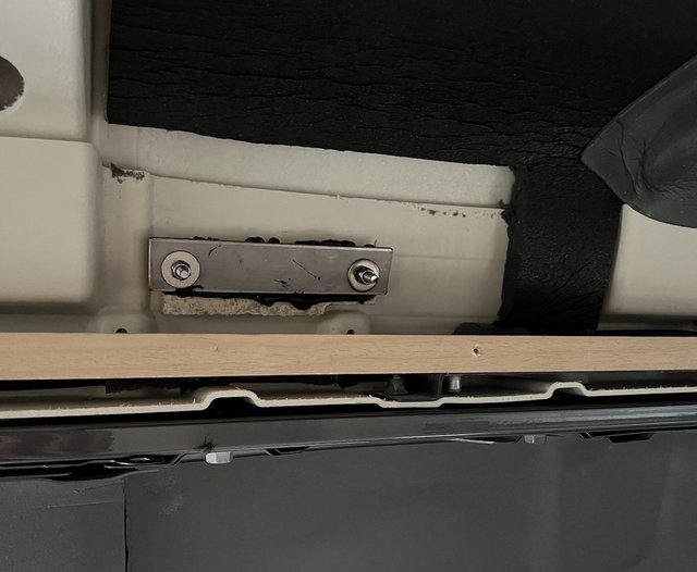

So jedenfalls sieht es bei meinem hinter der ganzen Verkleidung und den Schränken aus. Ehrlicherweise bin ich jetzt froh, das VW sich sperrt, eine Markise nachzurüsten. So kann ich nun die Markise so montieren, wie es mir gefällt und dann auch bestmöglich hält. Und gleichzeitig noch ein paar Kabel verlegen.
Die Alu/Spanpressung soll augenscheinlich die originale Aufnahme am GFK für die Markise sein.

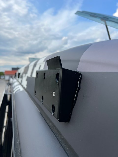

habe mal bei meinem GC 680 die Position der Halter gemessen. Ist aber nicht so einfach einen Ausgangspunkt zum Messen zu finden.
Ich würde bezüglich dem Anbau der Halterungen so vorgehen. Halterungen gemäß den Maßen von vorne beginnend mit Tape am Dach befestigen und mit einer 3 m Abziehlatte (Mauerlob) zueinander ausrichten.
Abstand des vorderen Halter zur Fuge (Hinterkante Fuge zur Vorderkante Halter).
Geht am besten mit einem Klebeband.
Höhe Halter vorne (von der Dichtraupe Unterkante gemessen, siehe 2. Bild)
Abstand zwischen den Halter vorne und hinten zum Halter Mitte (gemessen an der Unterkante Halter)
Höhe Halter hinten (von der Dichtraupe Unterkante gemessen)

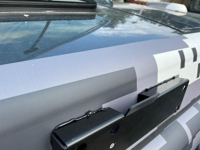

Von diesen Holzklötzchen war ich absolut nicht begeistert und eine Schraube war orginal sogar etwas daneben, somit habe die Markisenhalterungen mit ordentlichen M6 x 50 Edelstahlschrauben + Aluminiumplatte befestigt.
Von nur Kleben, wie es hier eine Fa. macht halte ich nix, da die Klebung ja nur auf dem Lack ist und im Crashfall kann sich ja jeder selber ausmalen was mit so einer Markise passiert.
Richtig problematisch ist vorderste obere Schraube der Halterung vorne, dier gibt es leider kein Gegenpart, da die Schraube direkt hinter dem Spriegel rauskommt. Hier hat nur eine große U-Scheibe und Kleber geholfen.
