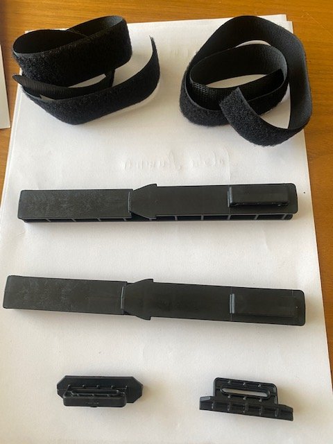

wir packen gerade unseren Cali für die Frankreichtour.
Da fiel uns dieses Teil in die Hände.
Habe hier nicht gefunden, was das sein könnte. WeissIMG_2870.JPG.6dc4b691de80d17a896c38dde905e602.JPG es jemand?
Hi,
das ist ein Notfallset zur Dachschließung bzw. zur Arretierung des Daches im geschlossenen Zustand, falls etwas an der Hydraulik defekt ist. Die kleinen Teile kommen in die Keder-/ Markisenschiene, die großen in die C-Schiene auf dem Dach. Mit den Klettbändern werden beide Teile verbunden und so das Dach am Öffnen gehindert.
Grüße,
Erik
...und deshalb unebdingt das Notfallset Im Bulli mitnehmen 🙂
