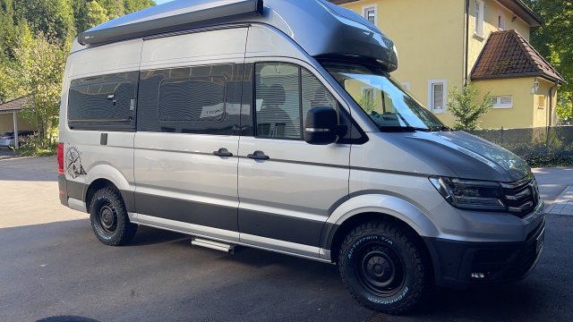

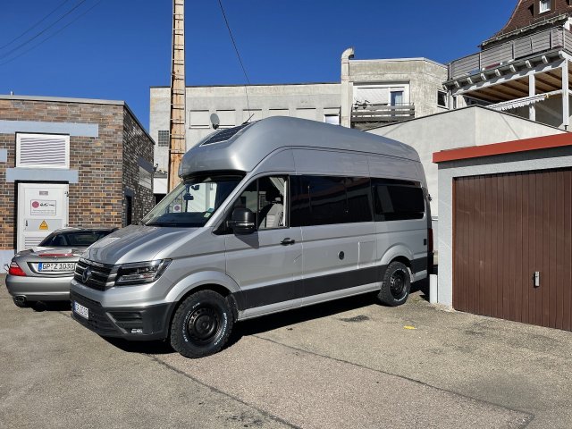

anbei einige Bilder zur Umbereifung.
Verbaut BF Goodrich 245/70R16 All Terrain TA KO2 RWL auf Original VW Stahl.
Kaum Unterschiede im Fahrverhalten sowie an den Geräuschen. Laut unserem TüV keine Tachoanpassung notwendig, da keine Abweichung (Gemessen mit GPS Box).

Hallo Johannes,
Original Bereifung war 235/65 R16... jetzt sind es 70 -> ich denke bei den 75er ist ein größerer Unterschied merkbar.
Auf der GPS Box lagen wir immer 1-2 km/h unter dem Tachowert gemessen mit konstant Tempomat auf gerader Straße.
Wird kommende Woche eingetragen, dann kann ich das nochmals aufschlüsseln.

So TÜV erledigt. Waren 70€. Kein großer Deal, der TüV bei uns ist super, haben die Tacho Geschwindigkeit mit SpeedBox nochmals nachgemessen. Alles passt.
