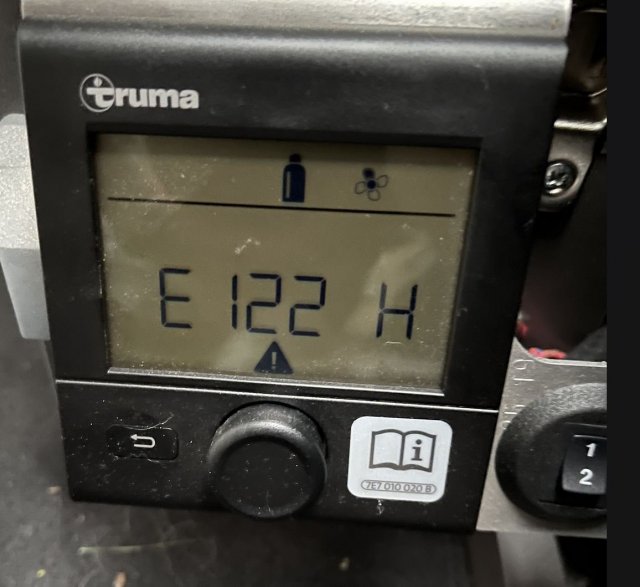

Moin zusammen, ich habe die gleiche Fehlermeldung. Alle hier im Forum beschriebenen Möglichkeiten gecheckt aber keine Lösung gefunden. Die Dieselheizung läuft an, wird aber nicht warm. Nach ca. 5min schaltet sie wieder ab und es erscheint der Fehler E 122 H. Laut Forum deutet das z.B. auf fehlende Dieselzufuhr hin was ja auch Sinn macht. Reset, Hauptschalter etc. brachte alles kein Erfolg. Tank ist komplett voll, Seitenfenster geschlossen. Kennt jemand das Problem oder hat eine Idee, was ich sonst noch ausprobieren könnte, bevor es in die Werkstatt geht?
Vielen Dank!
Daniel
Steht weiter oben, Dieselschlauch rausgerutscht, entweder selber prüfen oder ab zur Werkstatt. Ein kleiner Typ, schalte mal den Höhenkitschalter auf 2, dann weisst Du ob es an der Zufuhr der anderen Pumpe liegt. Wenn Du dein Profil ausfüllst, sehen wir, was für ein Baujahr du hast.

Das habe ich gemacht, aber keine Verbesserung.
Sorry habe die EZ eingetragen. Bei der Fahrgestellnummer handelt es sich doch um die Fahrzeugidentnr. oder? Die beginnt jedoch mit WV und nichts mit den Ziffern aus der Auswahlbox.
Neulich hat übrigens die Frostsicherung ausgelöst. Dann wird das  Wasser abgelassen richtig? Kann es damit etwas zu tun haben? Muss ich das Wasser für die Heizung danach wieder auffüllen oder irgendwelche anderen Schritte unternehmen oder reicht es einfach den normalen Wassertank zu befüllen? Im Elektrobetrieb kommt übrigens lauwarme Luft, die einegstellten 30C werden so aber auch nicht erreicht.

Stell den Höhenkitschalter auf 2 und dann den Fehler zurücksetzen. Hierzu den Wahlradschalter an der Trumasteuerung lange gedrückt halten.
Warum den Höhenkitschalter umstellen? Die Truma 6D verfügt über zwei Pumpen. Auf Stellung 1 eine Pumpe mit grösserem Durchsatz, wird genutzt bis ca. 1500 m Höhe. Die zweite Pumpe fördert weniger Diesel, da sonst in Höhen über 1500 m das Gemisch zu fett wird, weil in der Höhe weniger Sauerstoff in der Luft enthalten ist. Man spricht ja umgangssprachlich von dünnerer Luft.
Danke für die Erklärung. Ich habe auf 2 umgestellt und die Heizung wie beschrieben neu gestartet. Leider keine Veränderung.
