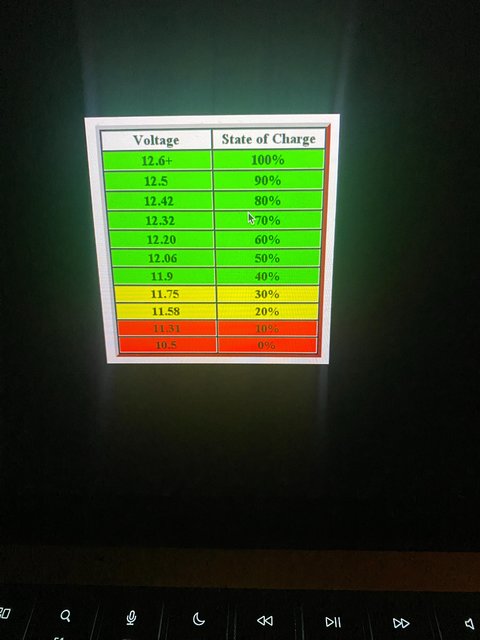

Die Batterie hab ich nach dem Ausbau mit Multimeter gemessen, wobei ein Wert von 12,54 V angezeigt wurde. Hab die Batterie jetzt an einem Ctek-Gerät angeschlossen und erhoffe mir bessere Ladezustände. Meine Zusatzbatterien sind 3-4 Jahre alt, jedoch hab ich meine Starterbatterie über en letzten Winter geschrottet und ersetzt und betreibe jetzt den ganzen Aufwand, weil meine CU relativ rasch auf 12,4 und drunter absinkt. Vlt habt ihr hierzu auch Erfahrungen?
