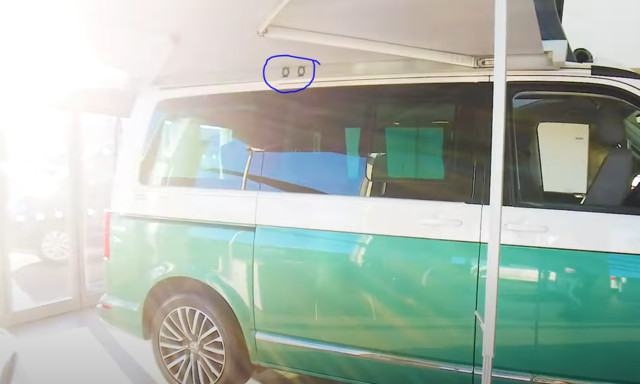

Markise unbekannte "Teile"
Hallo zusammen
Habe mit der Suchfunktion leider nichts gefunden. Deshalb kurz in die Runde. Für was sind die zwei Dinger auf dem Bild?
Danke euch!
lg
Hallo
Hab ich mich auch schon gefragt.
Meine Gedanken: Die lassen sich ja verschieben, so dass sie z.B. exakt auf die eingeklappten Scharniere der Markise passen. Ich denke die Teile sollen Scheppern, Klappern und Scheuern im geschlossenen Zustand verhindern. Warum sie allerdings verschiebbar sind, kann ich mir nicht erklären.

Genaus so ist es, früher waren die mal so schwammartig und aufgeklebt, sind wohl öfters "verschwunden", seit 2-3 Jahren nun diese verschiebbaren "Ösen"
Bearbeitet von tonitest
Ja, das sind die Anti-Klapper-Puffer für die Markise.
Danke euch! Sowas hatte ich am ehesten vermutet. Dachte da gibts vielleicht noch ne andere Begründung irgendwelche Features die da eingehängt werden können.
Und wenn wir einmal dabei sind: Teilenummer bei VW ist 7E8 898 909
Preis für 2 Stück ca. 4,- EUR
Die Teile passen auch in den alten T5/T6-Markisen, quasi als Ersatz der Klebe-Dinger.

Wenn die nachgerüstet werden hört es mit evtl. klappern auch auf. Funzt gut!
