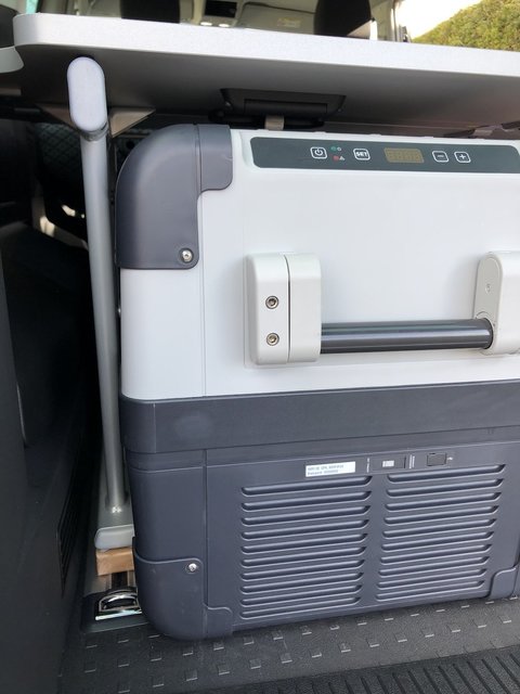

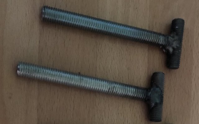

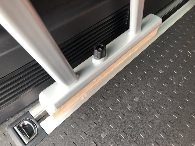

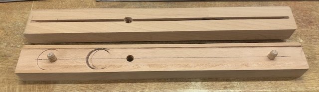

Ich habe für die Erhöhung des MFB einen Buchenholzklotz, Querschnitt ca. 4,5 x 3,0 cm, verwendet.
Benötigt werden dann neue T-Schrauben, hergestellt aus 10mm Gewindestangen. Damit passt auch die große Kühlbox unter das MFB.
Einziger Nachteil dieser Lösung: die 12V-Buchse auf der rechten Seite wird blockiert, hier ist ein Adapter nötig.
